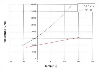

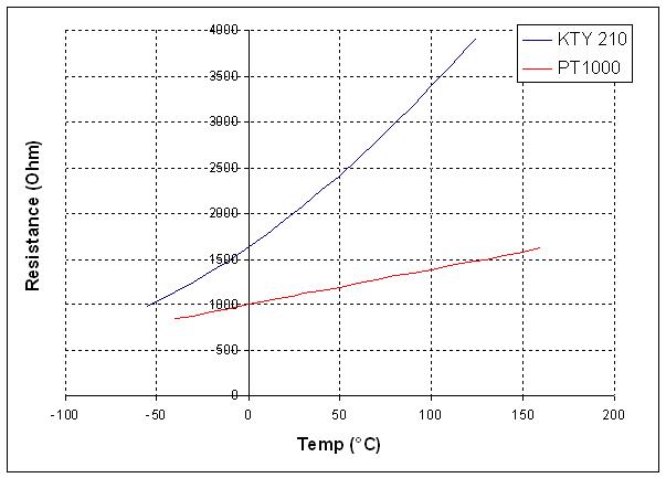

[quote="Fletcher"]Bonjour,
Pour moi, une sonde KTY est plus précise qu'une sonde PT1000.
Pourtant, mon fournisseur me répond: bcp plus forte et donc inexacte (google traduction)
Merci de vos avis éclairés[/quote]
Bjr,
tout dépend de ce que tu veux dire par "précision".
Elle comprend la résolution, la linéarité, l'étalonnage et le convertisseur analogique numérique que tu mets derrière.
Pour faire simple la résolution c'est la pente (gain) de la courbe. Pour une petite variation de T° tu veux une grande variation de la résistance de la sonde pour avoir une bonne résolution.
Sur le graphe ci joint tu voit que c'est donc une KTY a une meilleure résolution. Par contre sa linéarité sur l'ensemble de sa plage de mesure est moins bonne.
Parles en à ton fnr
Par exemple pr mesure le T° ambiante chez moi j'utilise une KTY que j'ai étalonné à 20°C. Elle a donc une bonne précision autour de 20°C mais elle est pas très bonne vers 100°C mais je m'en fou.
Pour la mesure de T° ds les panneaux solaire j'utilise une PT1000 car il y a de grande variation de T°. A chaque situation sa sonde "qui va bien".
Ah c'est pas simple la "mesure" (PS: c'est mon métier ...)
Bjr,
Parles en à ton fnr

- Messages : 2844
Salut Patrick,
Je suis globalement d'accord avec toi mais n’empêche que la meilleure électronique du monde ne pourra rien si la sonde en amont (ds la chaine d'acquisition)n'a pas un gain suffisant.
Là on parle de résolution, pas de précision.
Après si on parle de "précision absolue" sans étalonnage, là je te rejoins il vaut mieux partir sur des PT100 ou PT1000.

Bonjour tous,
Mon idée de base était de mettre de kty pour effectuer des puissances de production car elle me semblait plus précise sachant que je laisse l'UVR1611 s"occupé de la partie électronique.
C'est aussi ce type de graphe qui me faisait dire que vue que gamme de la résistance était bien plus grande, j'aurai une meilleur précision.
Je vais donc rester en pt1000
