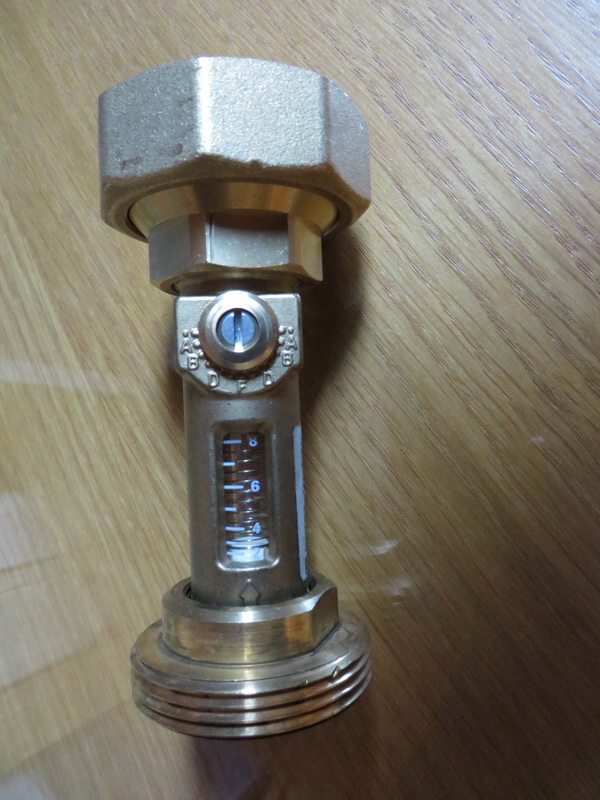

bonjour ,
mon installation fonctionne depuis 6 ans le résultat est bon sauf le problème d'électrolyse et d'anodes qui se "bouffent " avec un dépôt pas possible dans le fond de la cuve . je viens donc de passer au tout inox , une cuve eau morte inox (316) ep: 4mm .serpentin eau chaude sanitaire direct en inox annelé D : 25 , L :35 m + un petit échangeur circulaire .total , S :5,76m2 ; V : 25 L . vannes inox , des raccords diélectrique sur toutes les arrivées , 4 anodes à courant imposé , ça devrait aller..................
mais ,j'en reviens au titre de ce post , comme je ne connais pas le débit de mes circulateurs , j'ai commandé un régulateur de débit , modèle 2/8 L, mais le trou de passage me parait bien petit : 9 mm .
sur les schémas d'installation ils sont tous posés en aval du circulateur , mais en circuit pressurisé , ce qui n'est pas mon cas puisque je suis en drain-back .
je n'ai pas la place de le mettre dans cette configuration puisque mon circulateur est déjà au bas de la cuve . et dans un système non pressurisé je pense que réduire l'aspiration n'est pas très correct , ai-je tord ou raison ? des avis seraient les bien venus .je pense le mettre au refoulement du circulateur , sauf avis contraire .
merci salut

[quote="utta22"]
je n'ai pas la place de le mettre dans cette configuration puisque mon circulateur est déjà au bas de la cuve . et dans un système non pressurisé je pense que réduire l'aspiration n'est pas très correct , ai-je tord ou raison ? des avis seraient les bien venus .je pense le mettre au refoulement du circulateur , sauf avis contraire .[/quote]
tu voulais pas dire en amont?
Bonsoir ULtra 22 et tous,
Au refoulement du circulateur (Aval pour moi puisque après
Dans le dictionnaire: au delà de..
) il sera tres bien.
Par contre chez moi, j' ai installe un bipasse en parallèle pour ne pas gêner la vidange (le ludion entrait en vibration et risquait d'abimer le tube de verre)
Vanne ouverte en marche normale et fermée pour la mesure. Pertes de charge supprimées également (Si la vanne est dimensionnée correctement)

[quote="Tarassac"]ça c'est pas c.n
C'est une bonne idée !! je vais peut-être l'adapter à mon circuit!!
Par contre j'ai le problème que mon départ est en direction du bas donc mon ludion sera la tête en bas !!
ça va pas le faire non?
Hervé[/quote]
Bonsoir Hervé,
Malheureusement la gravité joue contre toi, le déplacement du ludion doit être du bas (debit 0) vers le haut.
Il te reste la solution du compteur eau chaude au besoin si pas possible autrement.

[quote="utta22"]bonjour tous ;
en effet c'est en amont que je voulais dire , puisque c'est avant le circulateur . je vais donc le poser a la sortie du circulateur .
par contre le bipasse je n'y avais pas pensée .donc (BALAJOL )dans ton bipasse tu as mis une rondelle calibrée du meme diamètre que le trou de passage du régulateur , pour moi 9 mm .
salut et merci .[/quote]
Bonsoir utta22 et tous,
Non pas de rondelle chez moi, tu peu en effet en mettre une pour garder le même débit (Mais dans le sens passage la perte de charge du débitmetre est faible, plus importante lors de la vidange) en contre partie tu perds le bénéfice d'une meilleure vidange
Il faudrait dans ce cas isoler complètement le débitmètre en marche normale puisque'il sera lui aussi passant.
Je préfère m' accommoder de cette légère erreur de mesure (Il faut dire aussi que mon débitmètre est en 1 pouce donc avec des pertes de charge qui n'ont rien à voir

pour ma part j'ai modifié un compteur d'eau divisionnaire.
http://www.apper-solaire.org/Pages/Elec ... /index.pdf
Avant cela j'ai fait mes mesures avec le chronomètre en main !
C'est simple, pas cher, compatible avec le drainback et j'ai du mettre un diaphragme de (4mm) pour limiter le débit même en petite vitesse du circulateur !
Il est placé juste avant la réserve tampon.
