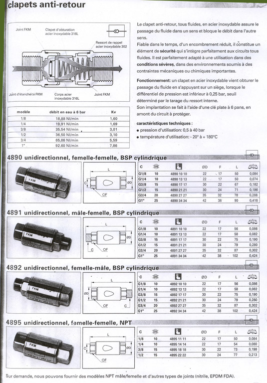

bonjour j uttilise du legris tout inox 316l. 516 psi ,plusieur tailles, j uttilise du 26x34 je comuniquerai la ref demain , 1/2 sferre avec ressort a+

bonjour, clapets anti-retour tous fluides en acier inoxydable.
