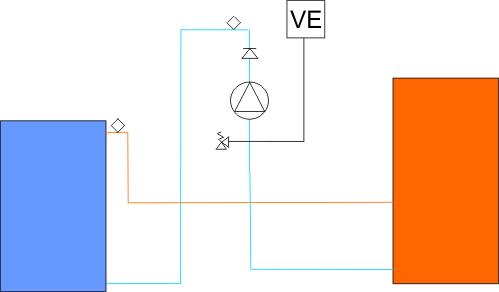

Bonjour a tous,
Voila je dois mettre en place chez un copain un CESI tout bete avec un kit acheté via le groupement.
Mon interrogation vient du fait que le VE a déjà été installé (mais il est encore temps de le modifier) et il est mis tete en bas mais surtout il va se trouver au dessus de toute l'installation (les capteurs sont au sol) et il me semble que cela va poser un souci notamment pour purger le système (voir piece jointe).
Qu'est ce que cela vous inspire ?
Merci.

Bon, pour moi, techniquement je ne suis pas contre le vase tête en bas, le liquide a moins tendance à peser sur la membrane, ce qui n'est pas un mal en soit !!
par contre effectivement, je voit mal comment purger cette partie là !!
Est-il si difficile à déplacer ce vase?
Si oui, une solution serai de remplir l'installation par un té juste en dessous du vase et purger ailleurs, après, c'est bien le diable si des bulles reviennent vers le vase car à cet endroit là il n'y a pas de "mouvement "d'eau, qui pourrait ramener des bulles à par la dilatation du liquide !!
Mais si l'endroit est stratégique, je mettrai un flexible et je lui mettrai la tête en haut avec un purgeur en haut du flexible.
Hervé
Hervé

Bonjour Eric et tous,
Au delà du problème de la purge, on évite de mettre le vase tête en bas et en point haut pour protéger la membrane ou la vessie de la chaleur et donc améliorer son vieillissement.
Tête en haut et en point bas tu crée un bouchon d'eau "froide" protecteur et en plus tu purges parfaitement

Merci pour vos conseilles, on va donc essayer de déplacer le VE afin de le positionner de maniere avoir moins de soucis.
Bonne journée a tous.
