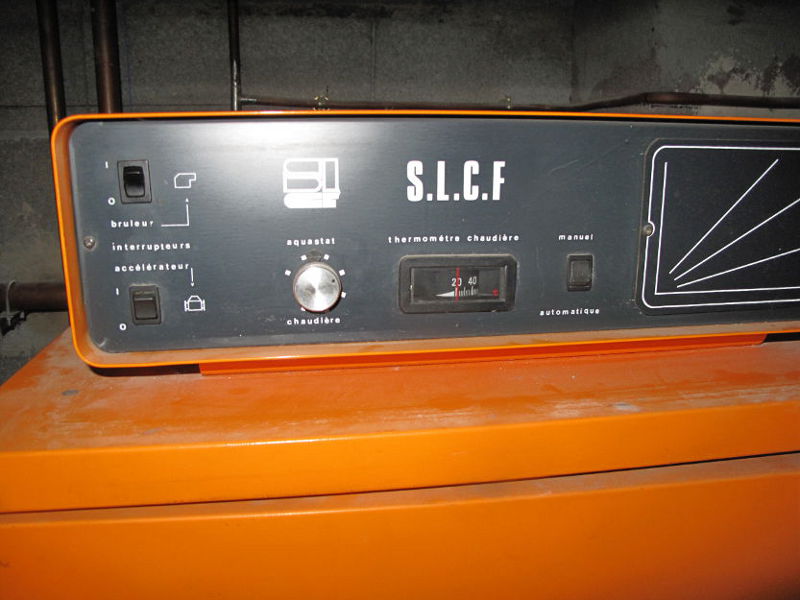

Merci de vos réponses. Mais je pense ne pas avoir bien expliqué le fonctionnement de mon circulateur.
Ce dernier est branché sur le circuit hydraulique de départ à destination du ballon (partie supérieure). Quant à son branchement électrique, il est raccordé à la chaudière sur le bornier pompe de circulation. La chaudière est branché sur la sonde de température du ballon ( tank in tank) avec consigne ( 40° min et 60° maxi) en dehors de ces plages temps le bruleur se coupe. Or le circulateur tourne en permanence ce qui est une abération puisque cela revient à faire circuler de l'eau non chauffée et donc sert à refroidir mon circuit.
Ma chaudière ne dispose pas de thermostat d'ambiance. les thermostats installé dans la maison sont branchés sur les circulateurs des planchers chauffants.
De ce fait je n'ai pas la possibilité de piloter convenablement cette chaudière. Comment serait-il envisageable de brancher ce circulateur ?
Sur ma chaudière je dispose d'une commutation manuelle ou automatique, d'un aquastat manuel et d'un interrupteur d'accélérateur. Ce dernier lorsqu'il est enclenché coupe électriquement le circulateur, ce qui n'est pas envisageable car cela supprime la circulation de l'eau au départ de la chaudière). Le mode automatique eh ben je ne sais pas à quoi cela sert car justement rien ne passe quand il est enclenché ( pas de démarrage du bruleur )
Bon je sais que ce n'est peut être pas vraiment le bon endroit pour débattre de cette partie de l'installation mais bon, vu que la chaudière est branché par contact sec à la régulation solaire, je me dis que finalement …
Au fait la régulation solaire est une resol BX.
J'ai un bel uvr1611 encore dans le carton, je n'ai pas encore tous les éléments pour la connecter et vu les températures, ce n'est peut être pas le moment de le faire.

Re: question vitesse circulateur et branchement
Bonjour Francois et tous,
As tu la documentation de la chaudière, le schéma électrique?
La Position Auto ne correspond pas à l'utilisation de la courbe de chauffe dont on voie une partie? (T° de l'eau en fonction de la T° extérieure)
Cdt.
Cdt.
RE,
A priori tu as le shunt S2 qui te permet de couper le circulateur, en le remplacant par le contact Sec Ouvert au repos d' un relai, tu peux commander le circulateur de la chaudière (a priori ce que tu fait déjà pour le bruleur avec la regul solaire
