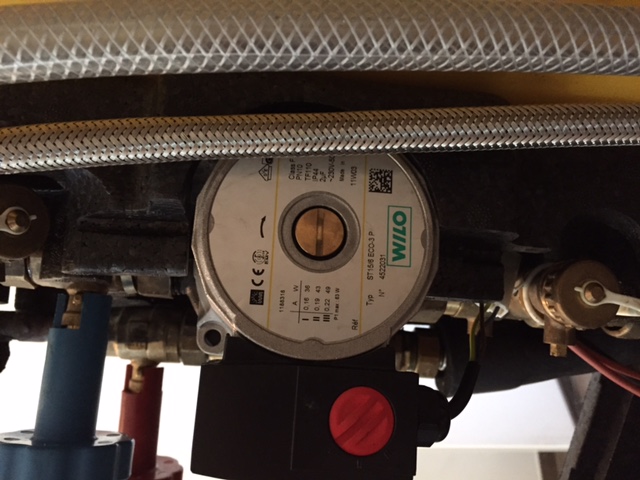

ci joint les photos de l instalation c'est un clipsol 300 l
La vitesse du circulateur a toujours ete sur la vitesse 3, je l ai mise sur 1 pour voir si il y a du changement

Si ta régulation est bien une solareg basic, elle gère normalement la vitesse du circulateur tu peux donc le remettre en vitesse 3.
Tu affiches la T° des capteurs mais quelle est la T° du ballon au même moment?
La T° du ballon augmente t'elle comme d'habitude en présence de soleil ?
Si tu as une différence d'environ 10°C entre les capteurs (Capteurs plus chauds) et le bas du ballon et que ces T° augmentent en gardant toujours ce delta, la situation est sans doute normale.
A gauche de la station, sous le manomètre rouge il me semble voir un vis de purge, à ouvrir tout doucement (attention aux brulures) pour purger éventuellement l'air dans le circuit (a faire avec l'installation en marche forcée pour avoir la vitesse maxi du circulateur (vitesse 3) ) Manœuvre à faire de préférence en absence de soleil ou le soir pour eviter les T° trop importantes de fluide.
As tu un purgeur sur les capteurs (Photo) ?
Cdt Bertrand

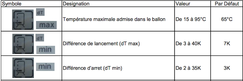

au niveau des differences de lancement et d arret est ce que je laisse les reglages par defaut
parametrage de refroidissement nocturne ca consiste en quoi. j'espere que ca ne refroidit pas le ballon des que celui est au dessus de 40°C

Citation: " parametrage de refroidissement nocturne ca consiste en quoi. j'espere que ca ne refroidit pas le ballon des que celui est au dessus de 40°C"
Cette fonction refroidi le ballon la nuit si tu dépasse le seuil Maxi en bas du ballon le jour et ce jusqu'à une T° minimale paramétrée dans les paramètres de base (la clé) A priori à 0 en paramètre usine mais il faut mieux vérifier car le seuil d'arrêt dans ce cas est paramétré à 40 °C
La protection capteur est à 120 ° C en paramètre d'usine ce qui veut dire que si tu as atteint le seuil Maxi en bas du ballon (actuellement 65 °°C ) l'installation s'arrête et redémarre lorsque les capteurs atteignent 120 °C pour finalement s'arrêter soit :
-si les capteurs sont suffisamment refroidis (Paramètre également dans le Menu avec la clé )
- ou le ballon à 95 °C.
Tu peux descendre ce seuil à 100 °C et un arrêt à 90 °C, les pertes en ligne devraient te permettre de limiter la surchauffe.
Pour éviter l' ébullition trop tôt tu peux également augmenter la Pression à froid à 2 b
Il faudrait que tu vérifie et note ici les paramètre de base (Menu avec la clé) pour vérifier toutes ces valeurs
