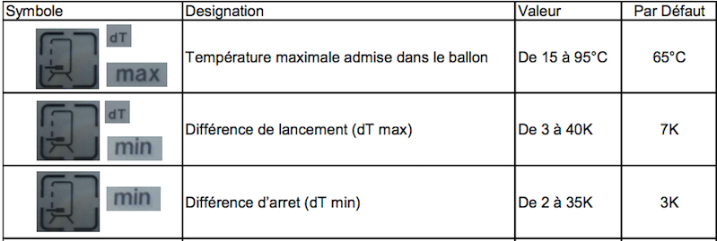

Capture d’écran 2015-06-06 à 20.01.35.png (125.82 Kio) Vu 3416 fois
au niveau des differences de lancement et d arret est ce que je laisse les reglages par defaut
parametrage de refroidissement nocturne ca consiste en quoi. j'espere que ca ne refroidit pas le ballon des que celui est au dessus de 40°C

Re,
Citation: " parametrage de refroidissement nocturne ca consiste en quoi. j'espere que ca ne refroidit pas le ballon des que celui est au dessus de 40°C"
Cette fonction refroidi le ballon la nuit si tu dépasse le seuil Maxi en bas du ballon le jour et ce jusqu'à une T° minimale paramétrée dans les paramètres de base (la clé) A priori à 0 en paramètre usine mais il faut mieux vérifier car le seuil d'arrêt dans ce cas est paramétré à 40 °C :sad:
La protection capteur est à 120 ° C en paramètre d'usine ce qui veut dire que si tu as atteint le seuil Maxi en bas du ballon (actuellement 65 °°C ) l'installation s'arrête et redémarre lorsque les capteurs atteignent 120 °C pour finalement s'arrêter soit :
-si les capteurs sont suffisamment refroidis (Paramètre également dans le Menu avec la clé )
- ou le ballon à 95 °C.
Tu peux descendre ce seuil à 100 °C et un arrêt à 90 °C, les pertes en ligne devraient te permettre de limiter la surchauffe.
Pour éviter l' ébullition trop tôt tu peux également augmenter la Pression à froid à 2 b
Il faudrait que tu vérifie et note ici les paramètre de base (Menu avec la clé) pour vérifier toutes ces valeurs :-)
