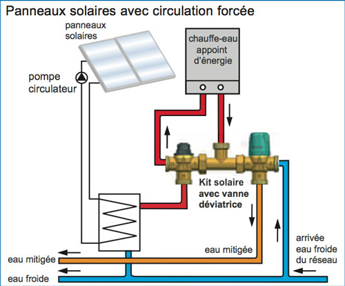

J'ai branché la sortie de mon ballon (avec un seul serpentin) sur l'entrée d'eau froide de ma chaudière gaz instantanée. Une vanne 3 voies dirige la sortie du ballon vers la distribution ou vers la chaudière en fonction de la température en haut du ballon. Cela fonctionne très bien depuis presque un an. J'avais vu ce montage dans une doc d'elm leblanc, avec une vanne thermo-statique. Quand l'eau est entre 30 et 40 degrés à l'arrivée de la chaudière, elle s'arrête à partir de 50 degrés à sa sortie et redémarre quelques instants plus tard quand la température redescend vers 45 degrés. Cela ne se ressent pas au robinet ou sous la douche.
Olivier
Olivier

vous avez la possibilité de retrouver la doc ELM LEBLANC ? (je n'ai pas trouvé) ou un schémas de votre installation

Je ne retrouve pas la doc sur le site d'elm leblanc. Les instructions de montage sont de ne jamais dépassé les 80 degrés en entrée de la chaudière.
Je n'ai pas acheté le module thermo-statique du schéma car il est très cher (300 euros minimum) et je l'ai remplacé par une vanne 3 voies commandée par un automate M3 (programmation simplissime, au dessus de 42 degrès je by-pass la chaudière, à partir de 39 degrés et moins je passe par la chaudière).
Je te mets le schéma que j'avais trouvé sur le site d'elm
Olivier
Olivier
