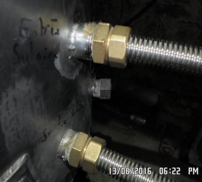

utta22 a écrit : le seul problème c'est le passage des parois et moi j'en avais 6.
salut alain
je suis à nouveau autour de ma cuve ecs. commencée il y a 5 ans. :rotfl:
elle est basée sur le même principe, quoique moins stratifiante.
je dois enfiler des toriques aujourd'hui et au vu de tes photos, je me repose encore la même question : bizarre un serrage pour deux étanchéités avec un seul écrou.
un joint plat assez dur et un torique plus souple. ça me chiffonne.
quelle pression ou hauteur manométrique y a-t-il dans la cuve ?

salut DOM , tous .
désolé de n'avoir répondu plus tôt, je rentre du Gers ,j'étais partit bosser chez mon fils .
comme on le remarque sur la photo n° 2 ,la partie du raccord 3 pièces qui est soudée sur la cuve ( trait rouge sur la feuille) a été alésée pour faire une gorge pour y loger le joint torique qui ne peut plus sortir , le collet battu l'en empêche . la partie du raccord , à droite sur la photo à été aplanie ( c'était un cône ) . le problème que j'avais rencontré était la portée du joint par rapport au collet .les joints de P....PRO.. n'étaient pas assez larges intérieurement ,ceux de SoL..D.. correct voir photo .de plus j'avais du les réduire extérieurement car mes raccords inox n'avaient pas la même dimension que ceux en laiton .
la pression intérieur tuyau (eau sanitaire ) joint bleu est environ 3 B .
la pression extérieur tuyau ( eau morte ) joint torique = pression atmosphérique + hauteur d'eau des panneaux en marche 6,5à 7m .pour l'instant pas de problème .
la prochaine fois que tu va faire un tour (au magasin général )passe à la maison je te montrerai les essais que j'avais fait .
salut

pour illustrer mon passage de cloison.
le torique vient se loger contre un mamelon MF que j'ai passé au tour pour obtenir une portée conique.
le choix du torique dépend de la forme de l'annelé, plusieurs profils existent.
j'ai un clip utilisé pour les collets battus qui vient pousser ce torique contre le mamelon.
je ne prends pas beaucoup de risques puisque je prévois un vase ouvert juste au dessus de la cuve d'eau morte. pression 50 grammes.
j'expérimente. j'ai plus peur de phénomènes de dilatation qui pourraient foirer l'étanchéité de ces passages.
