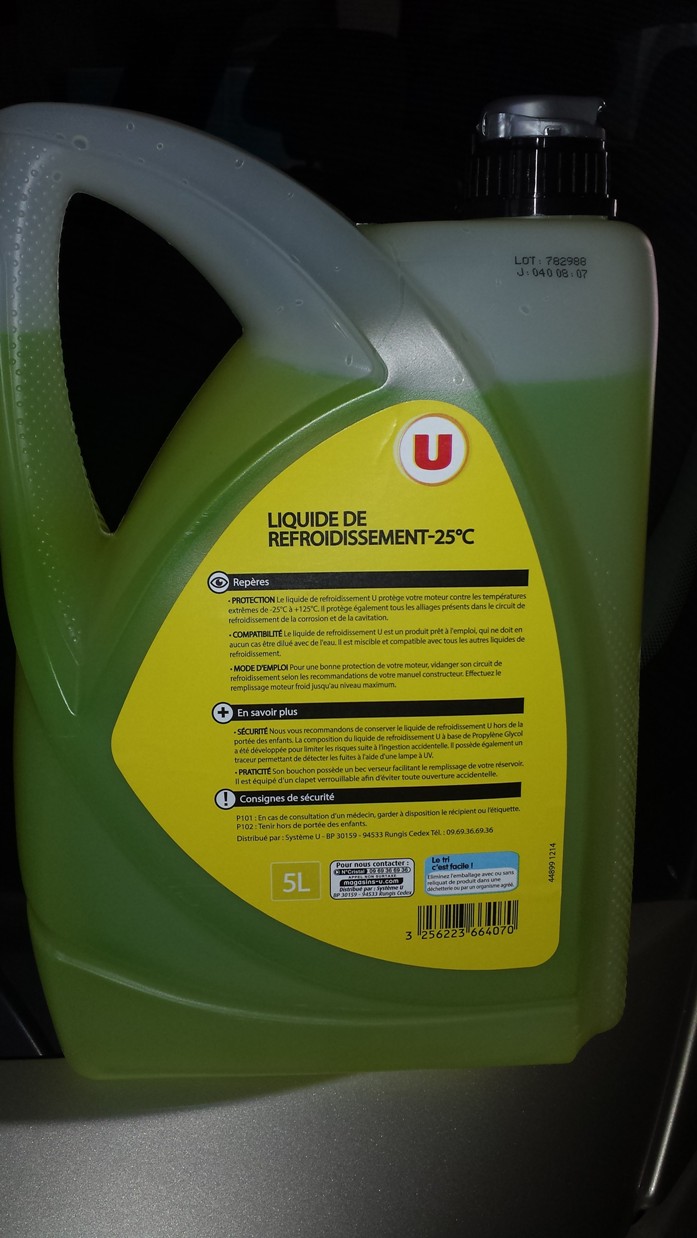

Posté : jeu. nov. 02, 2017 17:06 pm
par Gui63
je voulais savoir si le liquide de refroidissement de super U -25° était bien du MPG... sur l'étiquette c'est noté "à base de Propylène Glycol" sans spécifier si c'est bien du mono, du di ou du tri.... le service conso est incapable de me répondre.
à priori, je pense qu'il fait l'affaire, il n'y a pas de sigle de dangerosité sur le bidon.
des avis?

Re: antigel pour circuit
Posté : jeu. nov. 02, 2017 20:37 pm
par Balajol
si c'est celui-ci, Pas de Problème c'est bien du Mono propylène et Non de l ' Ethylène glycol qui lui, est toxique.
cdt
Posté : jeu. nov. 02, 2017 21:35 pm
par Gui63
c'est bien celui là! merci pour vos retours ;-)
