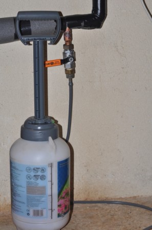

Le remplissage au Pulvérisateur n'est pas Compliqué, Il faut faire le mélange avant remplissage (sinon pas Homogène) Possibilité d'utiliser également une simple pompe d'arrosage.

Plutôt que par gravité, j'ai une préférence pour une injection au point le plus bas, sur le retour froid, afin de pousser les bulles vers le haut.
Parce que j'ai assisté à un remplissage par le haut qui avait piégé des bulles lesquelles bloquaient la circulation et provoquaient la mise en évaporation.
Bonne continuation
