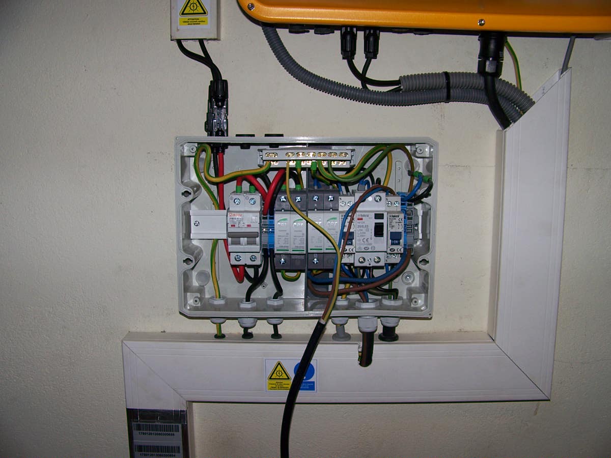

Bonjour je suis entrain de brancher un coffret AC-DC pré-câblé mais j'ai un doute sur les branchements qui sont déjà réalisaient car je descend mes deux strings au coffret et mon connecteur MC4+ ce branche sur la borne - du coffret et a l'inverse mon MC4- lui ce branche sur la borne + du coffret
Donc si quelqu'un peut me confirmer le branchement

le pb c'est de ne pas avoir un fil rouge et un fil noir descendant des panneaux...
au fait tu descend 2 strings ???par ce que tu as les panneaux non rassemblés ou quoi?
car un seul string ça marche avec le solarmax.
conseil les mc 4 derrière les panneaux ont le + et le - marqués,
utilise du scotch rouge pour repérer ton plus...ou alors le voltmètre.......
mais à chaque fiche mc 4 + tu branches dedans une mc 4 moins...donc fait gaffe quand même.

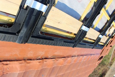

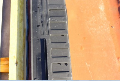

pour ta planche recouverte alu...intéressante... mais tu vas avoir une goutte d'eau qui par capillarité va aller dans la planche....? non???ou alors fait nous une photo de plus prêt et de face...
j'attends ta réaction avant de confectionner mes "larmiers " en tôle zinguée...
car nous aussi on est à l'égout...

Salut donc j'ai recontrôlé le branchement et il y a bien inversion les MC4 entre les panneaux et le coffret sont inversé donc j'ai repris le câblage et changé les 4 MC4 pour les inverser donc j'ai des câbles mâles-mâles et femelles-femelles
Par contre pour le larmier j'ai remonté le papier goudron de 10 cm sous le contre plaqué jusqu'au dessus de la planche de rive pour que l'eau ne puisse pas remonter
Maintenant cela reste un essai j'ai fais avec ce que j'avais sous la main si je vois a la longue que le contre plaqué pourri je le remplacerai par une tôle qui sert pour faire les gouttière alu
je ne suis pas obligé de tomber les panneaux pour démonter
le larmier

je ne comprends très bien ton histoire de fiche mc 4
j'ai bien tes photos sous les yeux...et j'ai déballé le coffret identique ...les fiches montées sur le coffret sont légèrement différentes de celles montées en bout de câble
elles ne sont pas marquées ni "plus" ni "moins "alors que celles qui se montent sur le câble sont marquées.
sur le boitier elles sont bien à leur place
à gauche sur le" plus" et à droite sur le" moins" ...à toi de monter des fiches au bout des câbles qui correspondent pour venir si enficher dedans...et à l'autre extrémité...c a d sous les panneaux..idem

Quelques photos du branchement si ça peut aider
