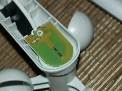

J'ai donc acheté un anémomètre et j'aimerai votre avis sur l'exploitation du signal.
D'après ce que je comprend,un aimant passe devant les 2 bornes générant un signal.Effet HALL ou pas ?
Ma question: peut-on exploiter directement ce signal avec le M3 sans aucune interface.
Je pense utiliser le bloc HI SPEED UP en mode TACHYMETRE.
N'étant ni électricien ni électronicien comment connecter l'anémometre au M3?
J'ai déjà vu qu'il fallait attaquer sur I1 ou I2 , mais voila mon peu de compétence s"arrête là.

Pour ton probleme d'anemometre, il faut necessairement voir si c'est bien une impulsion, un contact ou une tension et si les 2 premiers, le nombre d'impulsion pour un vent de 50m/s (180km/h). Ca semble beaucoup mais les pointes depassent regulierement ces valeurs. Une fois que tu connais la reponse, ca va pouvoir te dire si le M3 peut le gerer ou pas .... mais, meme si le M3 va pouvoir gerer, ne vas-tu pas "bouffer" trop de ressource du M3 rien que pour compter d'autant que la "precision" de la mesure du vent n'est vraiment pas necessaire ici. Il te suffit, pour ne pas faire trop travailler le M3, d'utiliser un compteur par 10 voir plus pour reduire le travail du M3. Ca coute rien, c'est tres simple a mettre en oeuvre et c'est d'une simplicite accessible a tous.
Pour ma part, l'anemometre etait fait sur base d'un petit moteur DC d'entrainement de minicassette. 1 resistance et 1 potentiometre en serie, l'ensemble mis en parallele sur une resistance de charge et on rentre l'image tension dans le M3. Plus simple, tu meurs.
Donnes-nous les ref de ton anemometre, on pourra certainement t'aider plus avant pour te permettre de "tailler" un costar sur mesure.

Il sagit du senseur de vent acheté chez Comelec WIND 01.
Pour le décrir,un petit aimant monté sur l'axe du tourniquet passe devant 2 plots montés sur la carte elec.2 composants une diode apparemment et une résisance.

on est donc sur un contact sec. Dans les paplars de l'anemometre, ils annoncent combien de t/min pour des vit de vents diff ? ou mieux, un petit graphique t/min - vit vent !
Une fois cette info connue, on pourra repondre a ta demande et, si besoin, t'aider pour realiser un petit diviseur d'impulsion a 2 sous.

Ramses,la seule indication que je possède c'est que le matèriel est donné pour 4 tours seconde= 10km/h de vent.
J'ai bien compris que le fonctionnement n'est pas linéaire , mais à défaut cela me donnera une indication que je pourrai ajuster pour le seuil de déclanchement de la mise à plat des panneaux.

là, sur la photo on voit bien qu'il y a 4 emplacements pour les aimants... mais on ne voit qu'un aimant en place.
Donc une impulsion par tour d'anémomêtre.
Reste à déterminer combien il fait de tour suivant la vitesse du vent .
Ensuite avec un M3 c'est relativement simple d'en tenir compte pour piloter un tracker.
