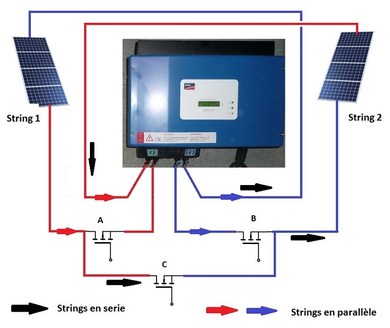

Je cherche donc de l'aide pour faire un inverseur à transistor.
Dans le schéma joint les IGBT (est ce un bon choix ?) A et B sont passant en permanence.
Au retour de la tension réseau, si la production ne reprends pas et si la tension des panneaux est dans la plage MPPT (> 222V) on bloque les IGBT A et B, et on rend passant l'IGBT "C" ce qui met les 2 string en série.
Le soir à l’arrêt de la production, on repasse les strings en parallèle pour le lendemain.
On ne peut passer laisser les strings en permanence en série car la tension est supérieure à 600V le maxi de l'onduleur.
Merci de votre aide et bonnes fêtes

Bonsoir et 1000 excuses pour le retard
Ce mois d’août j'ai perdu 100 kWh à cause de ces coupures soit 62€.
Je ne trouve pas de relais capable de couper du courant continue au moins de 150 à 200€, la solution des transistors reste moins chére.
Les IGBT ne semblent pas adaptés car leur tension de saturation est trop forte 1 à 1,5V ce qui fait perte pas mal de production (10 à 15W à la Pmax), les NMOS avec des résistances (Rdson) de l'ordres de 10 milliohms sont plus performants (voir tableau). Il faut 4 NMOS 2 en série avec les strings qui doivent avoir des Rdson le plus basses possible car ils travaillent en permanence sauf durant la mise en série des strings et 2 autres qui ne servent que durant la mise en série dont la Rdson peut être plus faible.
Je vous livre aussi le logigramme et le schéma de câblage puissance des NMOS.

Je ne pense pas que le montage avec les MOS soit une bonne idée. Il faudrait bien analyser le schéma interne de l'onduleur avant de se lancer, les entrées des 2 strings ne sont pas forcément aussi indépendantes qu'elles en ont l'air.
Je suis surpris de la baisse de tension à vide, normalement autour de 0,4% par degré, peut-être -20% en plein soleil, mais plus, c'est bizarre.
L'idéal est d'ajouter un panneau à chaque série (je sais, ça peut poser quelques soucis.. administratifs)
Régler le Upv-start me semble aussi une meilleure idée.
