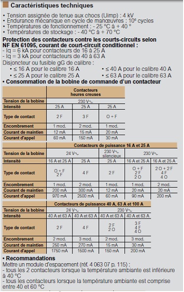

un simple relais risque de ne pas apprécier des ouvertures/fermetures avec des courants élevés !!
Lit ça stp :-? pour info 10 puissance 6 = 100000 = 68 ans avec 4 cycles par jour
legrand Réf-412523.jpg (113.68 Kio) Vu 3637 fois
Ps le relais Legrand dont j'ai mis la fiche ne convient pas pour ce montage car l'alim de la bobine et en alternatif
Pour info tout est réalisable en domotique et pour le M3 son seul défaut de n'accepter que 400 zones données :-D
pour info le programme m3 que j'ai mis en lien en comporte 10
Lolo
