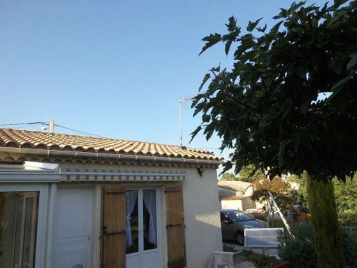

Je n'ai pas abandonné, juste un contretemps.
Sinon ce jour 06/10/2015 je viens de vérifier.
comme je suis sud-est
j'ai le soleil sur le petit toit du garage des son lever, et ce soir vers 17H30 un peu avant son couché je l'ai toujours donc ça me semble OK pour cette face
sur la face opposé, bien que le soleil commence a faire sa course plus au sud j'ai quand même du soleil sur cette face le matin et aussi le soir jusqu’à son couché. Donc OK pour cette face.
Je débroussaille aussi pour mon fils
Sinon j'ai récupéré quelques 180WC 72 cellules. Je voulais faire quelques test au sol, mais j'ai du mal a trouver un onduleur compatible.
c'est pas grave si je n'en trouve pas j'ai un autre projet tout a fait différent avec ce type de capteur.
voila.
Photos de la façade sud et, et celle opposée et cu capteur de recup
a suivre......
voila.
a suivre......

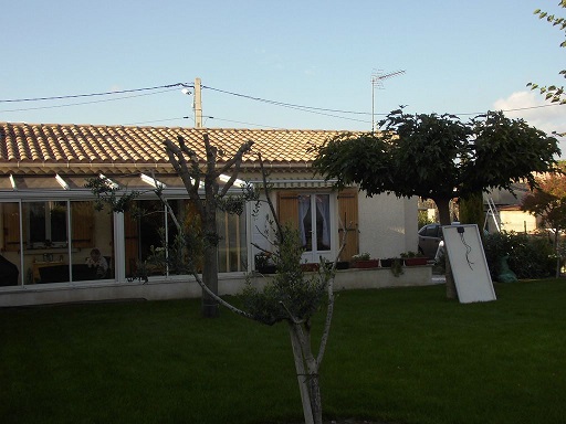

suite
coté nord ouest en fin d’après midi
Alain
EDIT
au moment ou j’écris ce post. Orages monumental, la foudre vient de tomber juste derrière. Ça fait deux fois cette année qu’elle tombe près de chez moi.
pff ça me refroidit! Le mistral avec des bonnes attaches ça le fait mais la foudre sait pas comment faire surtout les mises a la terre dont je parlais tout a l'heure dans ce post
http://forum.apper-solaire.org/viewtopi ... =16&t=8751

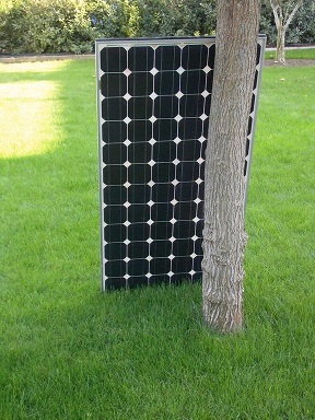

remis de péripétie de la nuit.... Quel orage!
Ce matin soleil radieux, ciel clair
j'ai fait quelques tests, pour voir!!
Module donné pour 185Wc SDC
a peu près a midi solaire, conditions d'ensoleillement idéale, température idéale , module orienté idéalement mais pas trop bien incliné j'ai fait quelques tests avec ce que j'avais sous la main:
lampes de phares 12V 55/65W misent en série pour la charge du module
bien que ça m’éloigne un peu du point de fonctionnement optimun, je suis épaté.
J'ai obtenue:
4.91 Amp
28,6 Volts
soit une puissance de près de: 140,4 W.
Pour un module donné pour 185WC c'est pas mal
lien vers mon laboratoire de test
https://goo.gl/photos/madyLga7T5egmymL7
