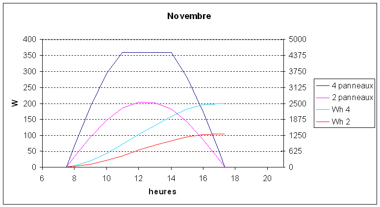

Si j'ai bien compris le monitoring permet d'ajuster en continu le nombre de panneaux connecté au MO grâce à des relais.
donc au mois de mai il se passera ceci: gain 44%
et au moi de novembre cela : gain 92%
Je n'ai pas trouvé de logiciel de simu PV qui écrête la sortie en fonction de la puissance maxi de l'onduleur, donc j'ai fait ces calculs vite fait pr 2 jours ds l'année. Reste plus qu'a le faire pr les 363 autres pr avoir le gain total
