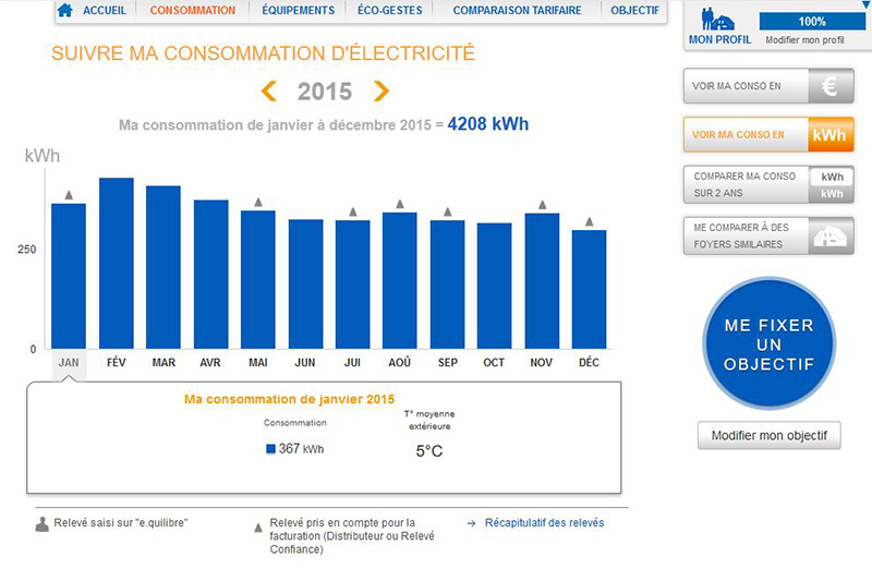

Pour compléter,
Le suivi de conso grâce au linky n'est pas très détaillé dans mon cas. 5 ou 6 relevés par an en moyenne.
Je n'ai accès au suivi que depuis 5 mois environ alors qu'il a été posé en 2010 je crois, bon, on dira qu'ils étaient en phase de test :sceptique:
En gros ça donne ça :
Capture e.quilibre.JPG (126.89 Kio) Vu 4428 fois
Relevés mensuel et encore pas tous les mois, seulement ceux où il y a un triangle au dessus.
Donc c'est pas vraiment exploitable lorsque l'on souhaite éplucher sa conso. :roll:
Les autres fonctionnalités, dans le menu du haut, n'ont pas vraiment d’intérêt car trop généraliste, pas assez détaillées.
Bref, pour l'instant, aucun intérêt pour le consommateur pour le suivi conso.

Pour compléter,
Capture e.quilibre.JPG (126.89 Kio) Vu 12 fois
