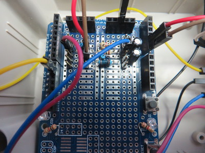

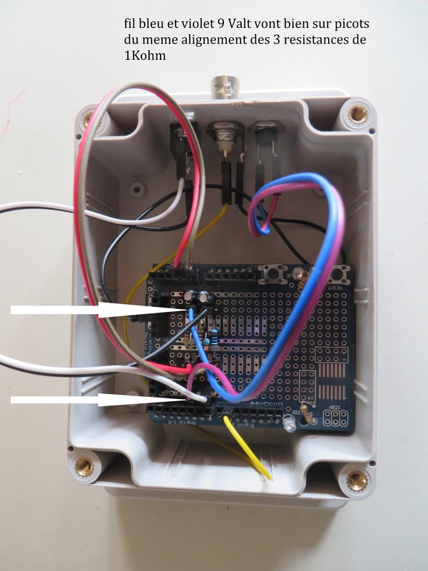

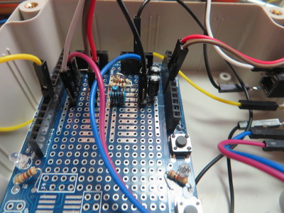

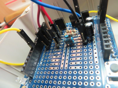

Bonjour a tous
j'ai presque fini le montage du PVRouteur ouf!!
Avant de tester j'aimerais que les personnes plus confirmés que moi dans les branchements
me confirme mon montage
avec les fils Dupont
Donc on n'a : fil rouge sortie de mesure tension sur A1
fil marron sortie courant sur A0
jusque la je suis bon !
Sur connecteur sortie relais
fil jaune en 9
fil noire vers GND
Sur connecteur 9V ALT
fil violet branché après résistance R2 (7.5 Kohm ) sur picot
fil bleu branché avant résistance de 1 Kohm sur picot (ou inversement vu que c'est de l'alternatif )
Connecteur carré (j'ai un doute sur leurs positionnements ) pince ampermétrique
fil blanc entre la résistance bleu (1 Kohm ) et condensateur cad sur picot
fil noir après la résistance bleu sur picot
Merci de corriger avant les essais

Pouvez vous me corriger ? si j'ai juste
Les photos sont au maximum de pixels acceptees,
je n'arrive pas a faire mieux
J'ai un doute sur les connections
si c'est bon je passe au teste
Marc

Bjr Marc,
A mon avis c'est tout bon.

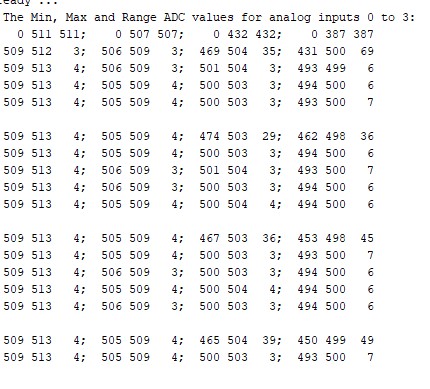

Merci Lebritish pour ta réponse
je viens de tester avec le premier fichier a telecharger voila ce que j'obtiens
EST CE GRAVE DOCTEUR ?
Cela peut venir des résistances made in Chine ?
D'ou vient le problème ?
est ce qu'il y a un risque sur le fonctionnement ?
Merci de votre aide
Marc

tu utilise quoi pour alimenter l'arduino ?
le port USB de ton PC ? c'est un PC portable ou fixe ?

re bonsoir
Pour l'instant alimenté par le cable bleu livré avec l'arduino sur une tour,
je viens d'essayer avec l'alimentation (transfo ) la même chose
Tu penses que ça marchera quand même ???

Bjr,
Essaye avec un PC portable stp.
Sinon comment tu fais pr l'alimenter avec le transfo ?
Dés que tu mets la prise usb l'alim se fait par celle ci et non par le transfo. Il faut modifier le cordon usb. Tu dénudes le cable usb et tu coupes UNIQUEMENT le fil rouge.
Mais t'inquiète pas ca va marcher quand meme. Un peu moins précis mais ca va le faire

en fait ton cheminement c'est: tu découpe tes tests?
un test sur la "commande"
-tu teste les deux diviseurs
- puis tu test "l'amplitudes du signal"
en fonction des résultats cela te confirme le câblage A0 et A1
puis si c'est bon
tu passe a la partie puissance?
c'est comme cela, que pour le dernier montage tu avais trouvé l'inversion de pin sur la sortie commande du relais?
Alain
