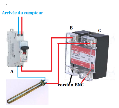

Bonjour ami PVROUTEUR
hier j'ai tout branche comme sur la photo ,rien ne ce passe
normal il faisait nuit
Aujourd'hui super ciel comme partout en FRANCE et hélas rien ne clignotte
Quelqu'un peut me dire ou j'ai fait une erreur
Au multimètre quand je mesure entre A et B j'ai 220 v,c'est normal
entre A et C rien c'est normal aussi
Comment peut on contrôler le relais ????
Pas de LED qui clignote ou reste allumer
malgré un magnifique soleil
Quelqu'un peut m'expliquer si possible le pourquoi du comment
Marc
Marc

Si tu es sûr de ton câblage,commence par retourner la pince de courant

Bonjour Tignous
Je viens de trouver le problème
en branchant le cable BNC ça a fait tourner la prise et dessouder un fil
Maintenant la led reste allumer dans le tuto LEBRITISH dit :-si la led rouge du relais statique s’allume en permanence alors il faut retourner la
pince OU le transfo à bobine 9V AC, pas les 2 !!! je l'ai fait ça reste allumer,
il dit aussi Si le surplus est supérieur à la charge résistive alors la led reste allumée en permanence. Vérifier sur le compteur (menu 4) la
valeur de conso résiduelle.
La question : ou est le compteur (menu 4)
(Celle-ci est ajustable en changeant la ligne : float safetyMargin_watts
= 10; // <<<------ increase for more export dans le programme.) j'ai changé la ligne j'ai mis watts= -10 pour ne pas injecter est ce bon
Merci Tignous
Marc

C'est ton compteur EDF qui est peut-être dans la rue
Poussoir du haut pour selectionner jusqu'à fonction 4 (puissance instantanée).
Doit être à zéro quand il y a injection ,et le plus petit possible quand ça route ....
Quelle est ta puissance ? quelle est ta charge ?
Pour bien faire ,la puissance de ta charge doit être légèrement plus grande que ta puissance max solaire
disponible .

Bonjour Tignous
Et oui le compteur Linky est dans la rue
Aujourd'hui la led du relais reste tjs allumer, hier soir en rentrant de week end la led était aussi allumée,pourtant il n'y avait pas de production solaire
est ce normal
Mon ballon fait 2000 w de résistance et j'ai 1.2Kw en panneau solaire
Question : le relais sert d'interrupteur ?? ou je me fait une idée fausse
si c'est le cas quand le temps est gris il n'y a plus de production solaire donc pas
de courant qui arrive aux résistances donc pas d'eau chaude ,c'est bien ça
Quand tu parle du Poussoir du haut pour selectionner jusqu'à fonction 4 (puissance instantanée).c'est sur le linki
Voici ce que j'ai relevé sur le linki
J'ai premier écran BASE 29Kwh
2 puiss app soutir 0va
3 puis max soutir 1743 va
4 P souscrite 6 Kva
5 puissance coup 6000 VA
quelqu'un pourrais m'éclairer la dessus!!!!!
Marc

Je fais une erreur ou bien !
Marc
C'est parce que la vitesse de la lumiere est superieur a celle du son que certains on l'air brillant avant d'avoir l'air c..
- BJ36
- Messages : 429
Re: PV routeur pour les NULS !!!
A+monneron marc a écrit :l:
Pour BJ36 oui j'ai fait le test, il est en page 6 et 7 du PV ROUTEUR POUR LES NULS.la tension augmente doucement ?
personne ne ma répondu sur la led du relais , elle reste toujours allumer même la nuit,je pensai qu'elle devait s'allumer que quand il y a production![]()
chez moi
elle clignote avec un petit bruit de bourdonnement puis une fois la charge maxi atteinte elle s'allume
si pas de surproduction led éteinte
Marc
Bonjour BJ36
ce qui veux dire que si il n'y a pas de surproduction ou de production la led s' éteinte la nuit
Si c'est ça j'ai un problème quelque part
Marc
Marc
effectivement, mais normalement si tu as fait le test précédemment cité avec le voltmètre tu doit le voirmonneron marc a écrit :Bonjour BJ36![]()
Si c'est ça j'ai un problème quelque part![]()
