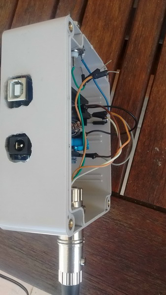

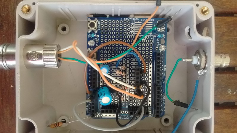

Re: PV routeur pour les NULS !!!
Les entrées courant et tension sont réunies dans une prise 4 broches (xlr je crois?) . ça fait un trou en moins.
les trous pour l'usb et l'alim sont ....plus gros car l'ajustement de ces connecteurs de cartes asiatiques sont moins précis que l'original aduino alors j'ai fais des trous pas beaux...
les fils à "aiguilles" permettent de sortir l’Arduino sans dessouder.
j'ai appairé les résistances de 1ko, deux à deux, afin d'obtenir un point milieu a 2.5V ( ex 998 avec une 996) et (1007 avec une1005) .
- IMG_20180609_111419225_resize.jpg (62.32 Kio) Vu 5377 fois
