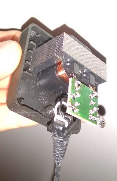

@Hary43, tu pense que c'est un bloc alim traditionnel et non pas uun bloc AC
Il doit y avoir marqué dessus la tension de sortie AC
si c'est un bloc d'alim ordinaire alors c'est marqué sortie DC et il est indiqué la polarité de la prise (pesit sigle avec en general le + dans le millieux
c'est le modele AC qu'il faut et si tu as un DC il faut enlever le pont de diode et le condo
voir ici:
http://forum.apper-solaire.org/viewtopi ... =16&t=9409
voir ici:
recuperer un transfo à BOBINES qui sort entre 3 et 15V DC ou AC (ancien chargeur de tél portable Nokia par exemple). Si le transfo sort du courant continu (DC) alors il faut l'ouvrir et retirer le pont de diodes de facon a avoir du courant alternatif (AC) en sortie de celui ci. Il faut enlever le circuit imprimer vert sur la photo ci dessous:
- nokia.jpg (24.55 Kio) Vu 8399 fois

sly06 parle d'un transfo DC (Direct Current) dans un post précédent, si c'est la cas il y a un problème...@Hari43, tu pense que c'est un bloc alim traditionnel et non pas uun bloc AC
Il faut qu'il nous confirme que son transfo a une sortie AC (Alternating Current).
Re: PV routeur pour les NULS !!!
merci pour vos réponses !
@hary43 ----> erreur de frappe, c'est bien un 230V AC / 8.6V AC ( sans pont de diodes et sans capa)
