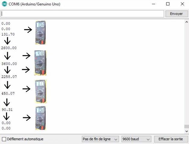

Pour l'instant j'en suis à la réalisation du bazar. Tous les essais sur table avec la méthode "lebritish" fonctionnent (grand merci à lui
Après alim d'un décapeur en position 1000W, une charge commandée par le SSR (ampoule pour essai) est alimentée.
Vous tiendrai au courant pour la suite en site réel. Michel.

Quand à mon boitier vert controversé (le Linky) il voit dans les moments de routage env 600 VA alors que mon compteur a roue (perso) tourne très ,mais alors, très doucement d’où une question :
que va compter linky : ses VA ou mes W ?
en tous cas un grand MERCI à vous tous pour les réponses apportées.
