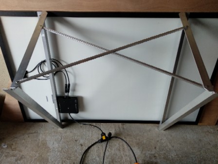

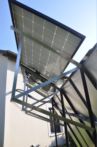

Nous souhaitions ajouter deux capteurs PV au dessus d'une structure acier qui recevait déjà 3 capteurs tinox.
Nous avions cherché une solution pas trop coûteuse mais stable et susceptible de durer 25 ans.
La structure ajoutée est en cornière d'aluminium 40x40x4 et amovible : une position été (35°) et une position hiver (45°).
Nous n'étions pas totalement satisfait du placement des micro-onduleurs.
C'est corrigé.
Nous avons utilisé les trous existants du capteur.
Moins de 30€.
A +
Dominique

Pas d exposition au vent arrière ?
P'TIWATT
Messages : 177
Re: Fixation capteur PV
Message par P'TIWATT »
Une haie libre ralentit le vent. Néanmoins c'est un risque...

le plus embêtant c'est que ça dépasse les 2 m de haut..
mais on n'en parleras pas!
sinon pas mal et au moins c’est ventilé.....
