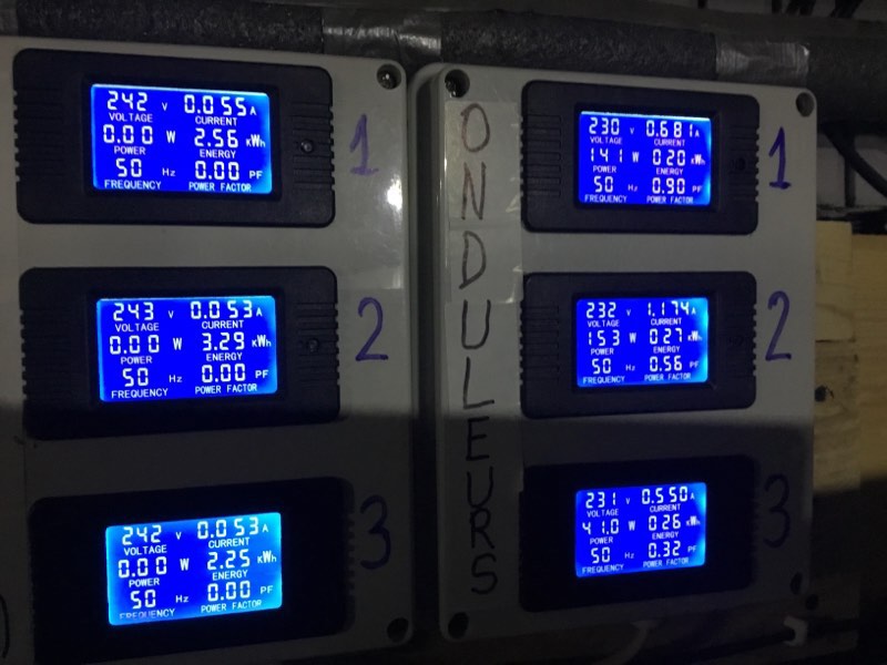

Bonjour à tous et merci pour votre soutien,
Venons-en tout de suite au concret.
Comme je l’avais écrit précédemment, mon système est loin d’être fini et optimisé mais il est opérationnel depuis 4 ou 5 jours et je viens de faire mes premiers comptages.
Depuis le début de la semaine je suis donc en autoconsommation pour environ 90% de ma consommation totale, ce qui est plutôt encourageant.
A noter cependant que nous sommes dans une période plutôt bien ensoleillée et que par ailleurs j’ai lancé manuellement la charge de la voiture électrique ainsi que la mise en route d’un des deux chauffe eaux électriques lorsque le soleil était présent.
Ci dessous les photos de mes relevés, une photo montre la consommation en phase de by-pass des onduleurs et l’autre en phase d’autoconsommation seule : Je peux ainsi prouver que tous les comptages sont bien actifs !
L’installation est en triphasé d’ou la raison des 6 boîtiers : 3 pour mesurer la consommation sur le réseau, 3 pour mesurer la production des onduleurs (il y a 1 onduleur de 5kVA par phase pour le moment).
Je ne sais pas si vous connaissez ce type de boîtier de mesure plutôt génial.
Je vais détailler un peu les valeurs que je surveille particulièrement.
Tout d’abord la tension : Celle du réseau était au moment de la photo était à 245V alors que la tension en sortie des onduleurs est quasi constante aux alentours de 230V. Comme quoi les hommes du « réseau » poussent à la consommation à la hausse en augmentant la tension
je peux développer un peu plus cette stratégie si nécessaire....
Venons-en au facteur de puissance PF ou autrement dit au cos phi.
Nous verrons qu’il est très important de suivre ces valeurs afin de pouvoir ramener la puissance active à la même hauteur que la puissance apparente sinon les onduleurs vont consommer plus de courant que nécessaire pour une puissance active équivalente. Cela aussi sera développé par la suite.
L’autre valeur intéressante est la puissance active en kW (résultat du produit : UI cos phi)
Enfin et c’est le résultat vraiment le plus intéressant à suivre, l’énergie en kWh, donc, et dans mon cas, la puissance « cumulée « consommée depuis ces derniers jours d’ou mon premier bilan !
A noter qu’il y a sur le côté droit de chaque boîtier un petit bouton permettant de faire une RAZ de ce comptage, ce qui me permettra de faire des bilans successifs de consommation.
Petite parenthèse : je n’aime pas du tout les compteurs vert pomme, vous commencez à comprendre pourquoi
J’ai prévu aussi de faire des enregistrements de ces grandeurs mais mon dispositif n’est pas encore opérationnel.
Bien sûr que j’ai prévu de faire un schéma complet de mon installation mais je n’en ai pas encore eu le temps et puis en ce moment mon installation est tellement évolutive qu’il faudrait que je le modifie au fur et à mesure
A bientôt.
PS: un petit boîtier de ce type est vendu autour de 10€ !
