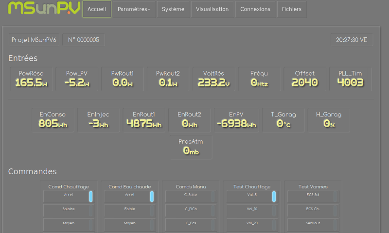

OK, si je comprend bien, ton système a attérit dans le cabanon.
Et tu réponds à la question que je voulais te poser, sur le sens du courant;
m'intéresse ton truc là ;)

Le routeur de Clyric fait la même chose que le "truc" de Monteric.
Ou bien mes nouveaux routeurs PV: L'un comme l'autre fonctionnent en Wifi sans avoir forcement besoin de connexion internet.
