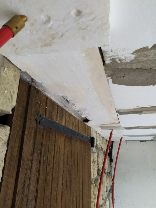

au passage, petit tour à la camera thermique sur une isolation poly :
même avec 4cm comme ici, on voit clairement le changement ( et j'ai pas encore fini de le faire correctement )
avec le joli pont thermique dû à la dalle
-105Wc en circuit fermé (12v)
-6m3 de cuves eau
- ~1kWh batterie DIY
Messages : 3234
Re: PV et routeur pour chauffage central gaz??
J'adore les tiges rouges... pour ramoner la cheminée :D
