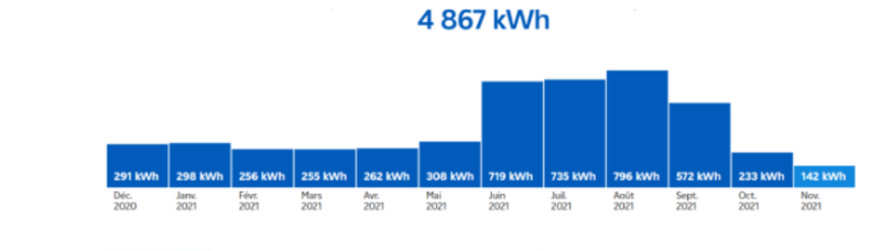

ta consommation:
ta conso.png (38.87 Kio) Vu 3404 fois
ç'est énorme, alors que tu n'utilises l'électricité, ni pour du chauffage, ni pour de l'ecs (chaudière gaz)
regarde la mienne, avec une piscine de 48m3, et toi, 30m3; 2832kwh contre 4867kwh
et pourtant, je trouve que je consomme bien trop
Alors, plutôt que de vouloir installer des panneaux photovoltaïques , afin de moins consommer; regarde où se situent tes sur-consommations, et agit en conséquence.
L'énergie la moins chère est celle que l'on n'utilise pas.
Comme les panneaux ne coûtent plus rien (ou presque), alors consommons, consommons

ringeval a écrit :
jeu. févr. 17, 2022 0:46 am
Tu ne peux pas faire de comparaison en faisant ce genre de raccourci.
Quelle est la surface de sa maison?
A t-il des radiateurs d'appoint (sdb par exemple)
Comment cuisine t-il?
Combien sont-ils et quelles habitudes de vie? ( retraité? )
J'ai une maison très bien isolée à la limite de la passive. Brique TH+, 160mm de LDV, dalle et mur à inertie, 5 panneaux thermiques ( pas de cumulus en été, très peu en hiver ), grandes baies au sud, poêle à bois.
Début janvier quand il y avait du soleil il faisait 25°dans la partie de vie la journée et 21° au petit matin avec -5° dehors.
Et pourtant je suis entre 8000 et 9000 Kwh.
Pourquoi?
Parce que ma maison fait 180m2, que l'on cuisine beaucoup avec de l'induction et des fours, que nous sommes tous les deux retraités ( radiateur dans le bureau et la sdb ), que nous avons une citerne de d'eau avec une pompe, etc...
Dés que j'ai construis la piscine, la conso a augmenté de 3000 Kwh.
Pourquoi?
Parce que on s'en sert quasiment sept mois dans l'année, qu'on filtre beaucoup, qu'on met la PAC en début et fin de saison et qu'on a une nage à contre-courant.
Entre nous 2832 Kwh, tu dois chauffer la maison à 17° et faire tourner la pisicne deux heures par jour.
Parce que ça fait 323 Wh par heure... mon bruit de fond... :-?

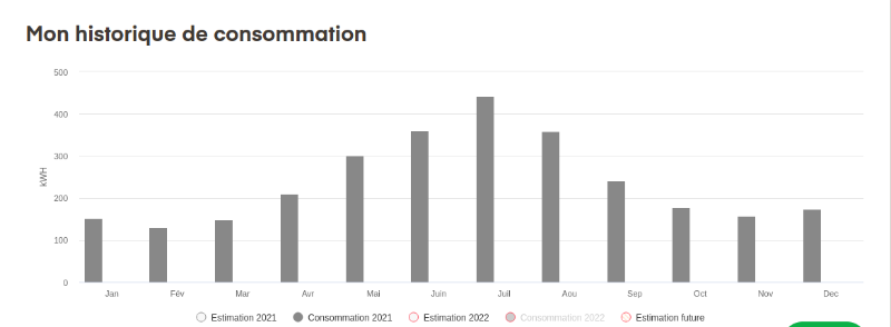

rod33
Messages : 464
Localisation : illats
Re: Conseil pour mon projet
Message par rod33 »
françois34 a écrit :
jeu. févr. 17, 2022 9:26 am
Pourquoi?
Pourquoi?
Et bien non, çà reste énorme comme conso électrique. Je suis à 2600kwh par an, à 5 en chauffant à 21°C (120m²)
. Merci l'isolation et les 17m² de solaire thermique!

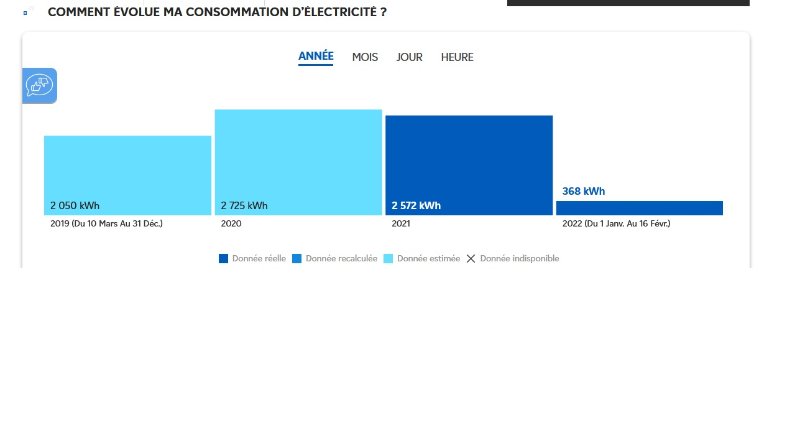

patrick07
Messages : 1869
Message par patrick07 »
Avec piscine de 45m3 et sans PAC mais 2kWc de PV: :roll:

patrick07 a écrit :
jeu. févr. 17, 2022 12:30 pm
Pas mal du tout! Tu peux voir arriver la hausse de 40% sereinement ;-)
Moi c'est sans PAC, sans piscine, mais sans PV également. Cela fait parti des choses à faire dans ma liste: mettre un ou 2 panneaux PV en autoconso.
