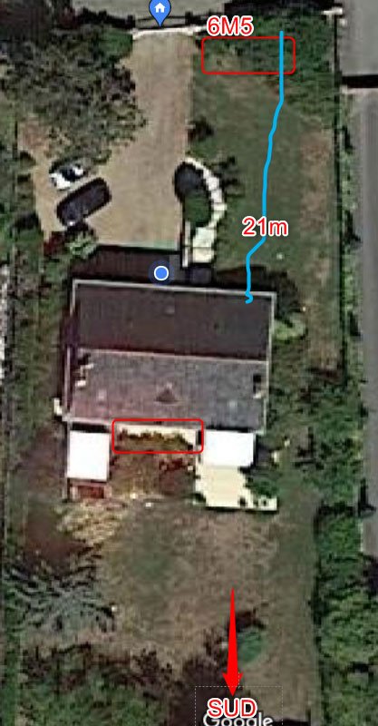

Ça, c'est ma maison, avant qu'on l'achète. Depuis, la parcelle est divisée et ce que vous voyez, c'est ce qu'il nous reste, sauf une bande sur le côté droit de l'image, pour le chemin de la nouvelle maison construite sur une parcelle en drapeau. En tout il reste 1200 m2 environ, de quoi rigoler quand même.
La haie le long de la clôture a été rasée, elle était en mauvais état, et n'avait plus trop de forme. Ce grand espace devant la maison n'est pas très utile : on n'y va jamais, on profite surtout de l'arrière exposé plein sud ou presque.
Je voudrais profiter de cet espace pour installer 6 panneaux au sol (le rectangle rouge de 6M5 de large), la zone étant bien ensoleillée quasiment toute la journée. Il y a deux grands bouleaux pleureurs plein ouest, qui fond de l'ombre en fin de journée (mais qui, comme les haies, commencent à vieillir... à voir), je mettrais peut-être les panneaux légèrement vers l'est pour qu'ils marchent mieux le matin et subissent moins l'ombre du soir.
Le trait tout dégueu bleu, c'est une gaine neuve déjà passée, un trou à faire et le câble est dans le sous sol, à 4m du tableau.
La distance de la maison et l'environnement, ne font vraiment que très peu d'ombre.

J'ai, dans les autres projets solaires, l'idée d'une serre bioclimatique qui donne sur le salon, sur le côté sud, là où il y a le second rectangle rouge. Dans l'idée, je me disais que je pourrais profiter de la construction d'une charpente en bois pour créer des supports de panneaux solaires, 6 de plus, au-dessus de la toiture. L'avantage sera que le temps que je fasse tout ça, j'aurais un retour sur les 6 premiers panneaux (à mon avis au moins un an (large)) pour voir si le besoin est réel et justifié.

Pourquoi chercher à mettre les panneaux en fond de parcelle plutôt que devant la maison ? ça fait une fortune en tuyaux... et tu auras des pertes de chaleurs sur toute la longueur.

Effectivement, si c'est du PV.. à part le prix de l'équipotentielle qu'il faut tirer en 6mm2.. c'est plus simple. Et comme c'est au sol.. et derrière la maison, pas de soucis pour les autorisations en mairie.

Petite précision, c'est en devant la maison. La rue, une impasse qui dessert 5-6 maisons, est au nord de la maison. L'installation est donc le long de la clôture coté rue.
