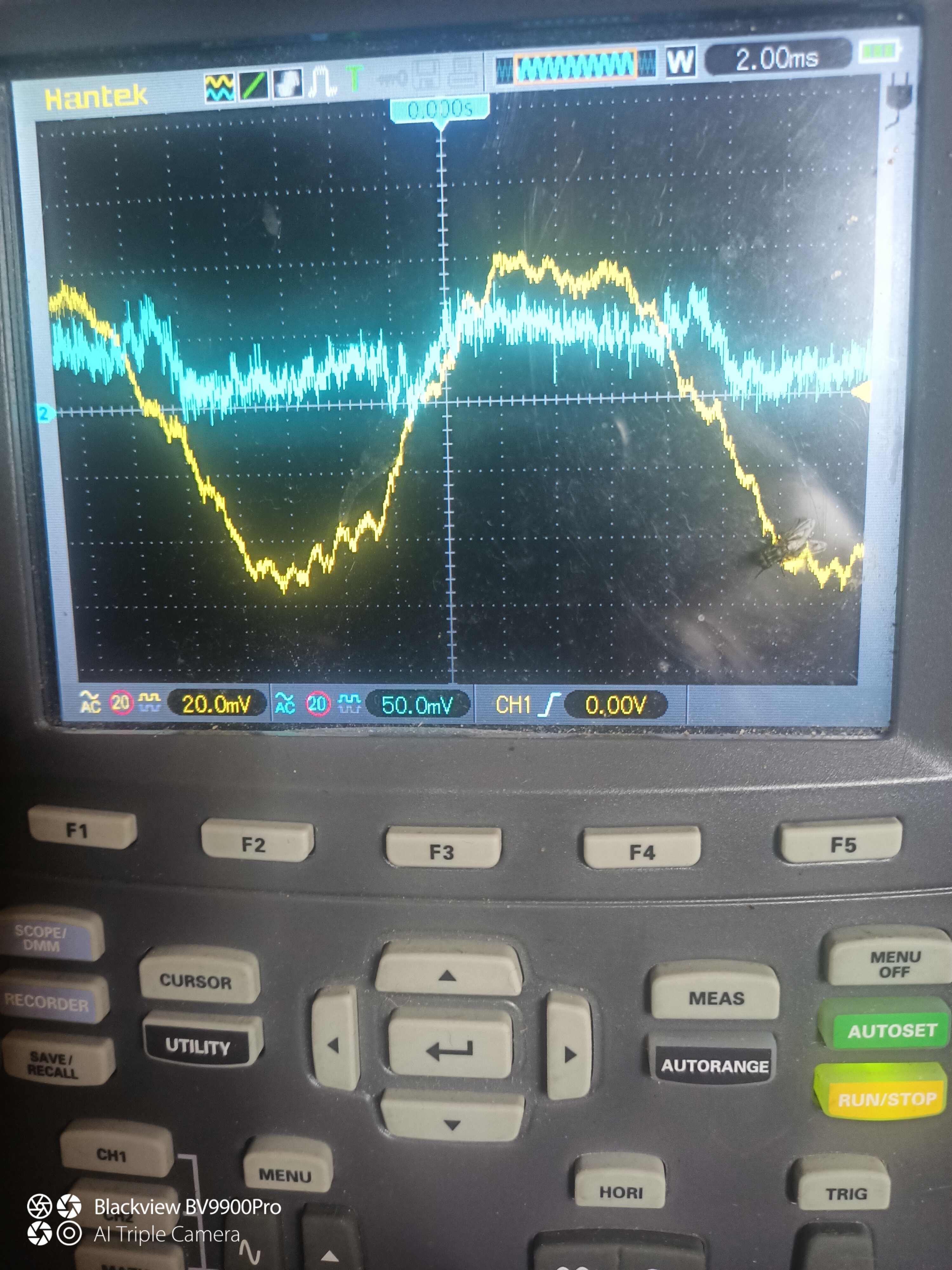

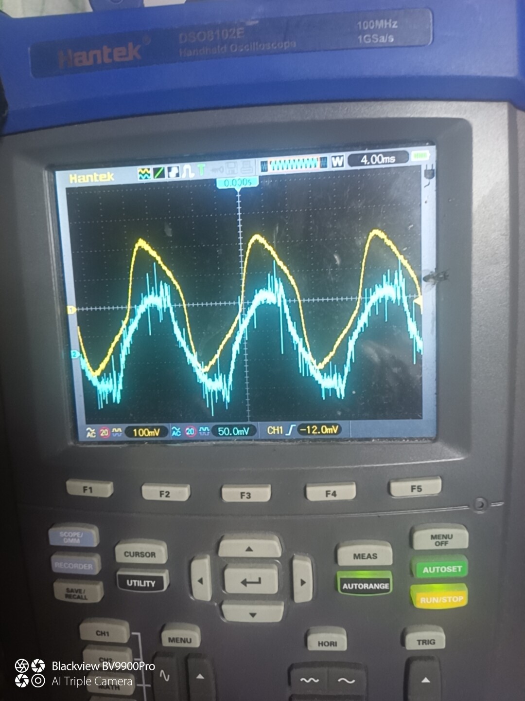

Je suis entrain de tester un autre montage,
J ai des résultats incohérent entre le test calibration et le programme final ou les valeurs n'ont rien à voir avec le premier test ?
avez vous une idée ?
merci à vous tous
B

programme incoherant sur les valeurs caibrage puissance ???
tension valeurs 235 ='46 V??????? Intensité valeur 12.6 =1.5 A ???????pour 120W environ

j ai fais un coup d oscillo
vu la tete de la sinusoïde pas étonnant que mon montage marche moy avec u rms et irms et Root Mean Square:
bref je vais voir l autre prog :)
programme en dents de scie ;)

le problème hors mis la forme du courant et ses parasites , c est la fréquence qui oscille de 0.02 Hrz
il faut 120W POUR AVOIR UNE COURBE ACCEPTABLE
Soit mon montage n est pas bon soit je ne comprends pas tout
120W
30W
