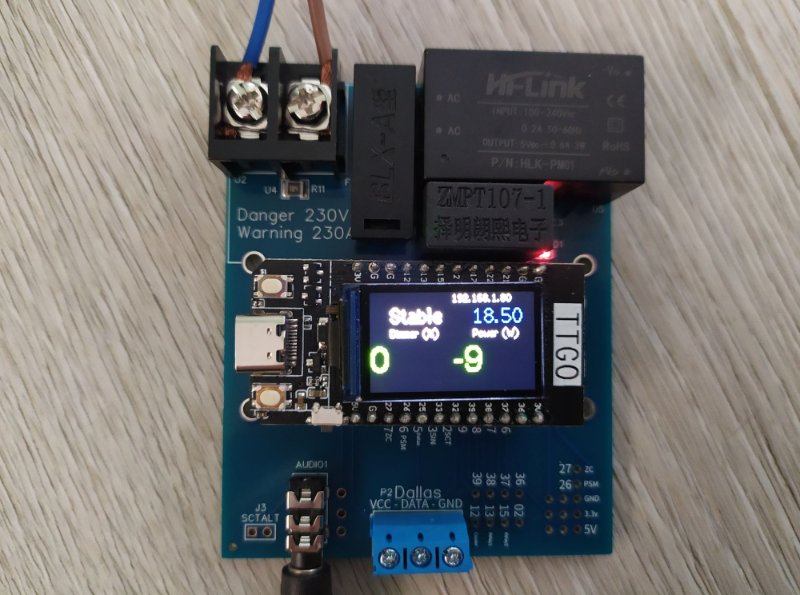

ça y est j'ai reçu ma commande pour les version DIN du Pv routeur du coup avec alim intégrée
ça s'intègre nickel dans un boitier électrique.
et du coup il reste plus qu'a acheter le SCT013 et le TTGO.

Heureux possesseurs d'un routeur Din nouvellement installé. Sans sonde pour le moment. Juste branché sur le 220v pour valider le fonctionnement, Je m'aperçois que la valeur affiché est bien supérieur à la valeur du compteur..
Pour l'exemple le routeur affiche 4780w et mon compteur. 480w.
Il n'y aurait pas un problème ?

Re: PV routeur avec Domoticz et dimmer distant [V20230131]
Message par clyric »
struppy a écrit :
mar. févr. 14, 2023 21:08 pm
t'as la réponse dans ta question.
pas de sonde, pas de calcul, et dans les logs ça doit te le dire. ça prends juste du bruit.

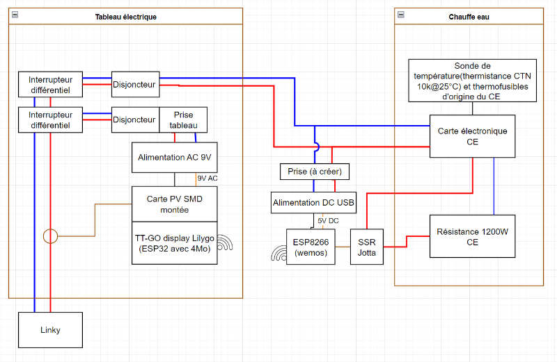

Voici le montage que je prévois.
J'ai essayé de faire la synthèse de tous les éléments qu'il me faut.
Malgré la doc disponible, j'ai des questions:
Dimmer
Quel dimmer me faut-il ? Le Robotdyn semble insuffisant en terme de puissance. Il me faudrait donc un Weemos + SSR Jotta ?
Le détail de montage Wemos + SSR Jotta est précisé ici : https://ota.apper-solaire.org/montage.php
Je ne trouve pas le modèle exact que clyric propose sur le site wemos : https://docs.wemos.cc/en/latest/d1/
Je comprends que c'est alimenté par un bloc USB, c'est bien ça ?
Pack TT-Go/carte SMD
Même question pour l'alim côté TT-Go/carte SMD : comment est gérée l'alim ? Je ne comprends pas comment le TT-Go est alimenté en 5V DC à partir du 9V AC. Idem pour le 3V3 analogique.
Est ce que le schéma de la carte est bien celui là ? Il ne manquerait pas une partie de conversion AC vers DC sur le schéma ?
carte PV.png (85.9 Kio) Vu 1920 fois
Performances
Est ce que ça fonctionne en angle de phase ou bien en bursts ?

ayai j'suis rentré de WE et traité les commandes...
@janot
je vais essayer de répondre à toute tes questions
effectivement, pour le routeur de Art-tek ( qui fait aussi parti du bureau APPER ), il a un peu de mal à suivre les commandes, problème que je n'ai pas encore, vu que choix différents.
dire que c'est mieux ou moins bien que moi, ça n'est pas à moi de le dire. dans tous les cas étrangement, il y a pas trop de gens qui se plaignent de mon routeur ( à part Titi :lol: )
je suis en pur open source. et on est plusieurs à bosser sur le code maintenant :D , et une partie des dons servent aussi à faire tourner le forum PV en plus de l'assos APPER.
pour 1200W tu peux sans problème prendre les dimmers 16-24A, ça tiendra le coup sans problème. et pour info c'est de l'angle de phase
4 panneaux, t'aurais environ 1200Wc en prod donc à l'usage 900Wc de routage à faire ( 1200 - bruit de fond )
c'est une bonne entrée en matière pour faire l'ECS.
pour la suite, la partie routeur en smd a besoin d'une alim USB pour alimenter le TTGO, la 9V ne sert que de porteuse ( synchro réso )
coté dimmer, il y a une dallas à poser pour limiter la température, et en général on la connecte sur une résistance disponible et non avant la carte électronique.
la carte électronique alimente toujours d'autre résistance et est là pour faire le complément la nuit.
le dimmer est aussi alimenté en USB, mais je bosse sur une version avec l'alim intégré le tout en SMD donc moins technique à faire. ( amélioration continue )
Voilouuu
