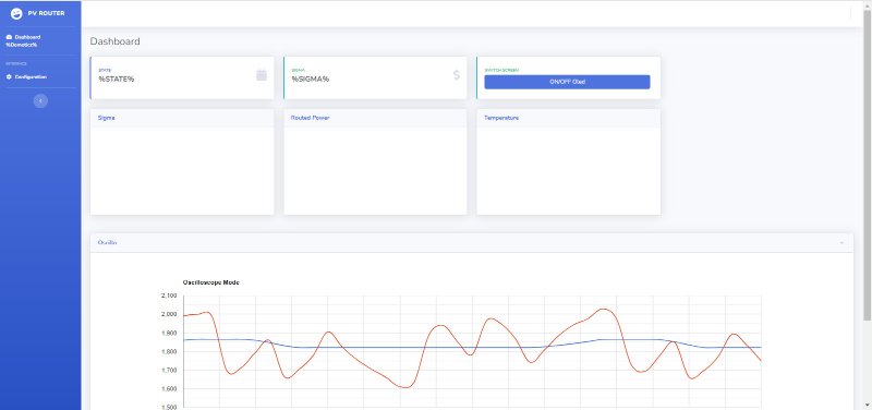

bonjour clyric
je viens d'injecter le dernier couple FW + FS du routeur (pb de 0 sur le dimmer en fin de chaine).
Les valeurs ne s'affiche plus (idem sur autre PC et téléphone)
Aurais-tu une idée ?
Merci !
Merci !

tu peux m'envoyer le /state
t'as bien remis à jour le FS et FW sur le routeur et dimmer ?
t'as bien remis les config ?

Re: PV routeur avec HA,Domoticz,jeedom et dimmer distant [V20230421]
Le /state
state "Stable"
watt -70
dimmer 38
temperature "null"
version "version 20230424"
Oui via "https://ota.apper-solaire.org/ota.php" pour le router
Pour le dimmer, je suis en cours
Oui a la main
state "Stable"
watt -70
dimmer 38
temperature "null"
Oui a la main
ba voila la raison
"Pour le dimmer, je suis en cours"
le dimmer envoie maintenant ses info au format json alors qu'avant qu'il envoyait un csv
donc du coup le routeur ne sais pas lire l'info retourné.
ce qui est étrange c'est que pourtant, j'étais sur d'avoir pensé à ce problème en convertissant le null par 0
Maintenant les valeur s'affichent.
Par contre lorsque le routeur "sature" mon premier dimmer, celui-ci prend beaucoup de temps pour enclencher le second dimmer et quand le second s'enclenche il est a fond.
Du cou le routeur s'apercoit que ca consomme et il coupe tout.
Il relance tout mais ça re disfonctionne
En résumé, il n'arrive plus a réguler sur le dimmer en fin de chaine
étrange que ça mette beaucoup de temps.
entre les 2 dimmers, t'aurais pas mal configuré le mqtt ou un truc dans le genre ?
comme ça devrait pas. j(suis aussi sur cette configuration
t'as mis quoi comme charge ?
au pire du pire tu peux indiquer une charge plus grosse coté routeur. ( +20% par exemple )
En effet, je n'avais pas mis la bonne @IP sur le dimmer en fin de chaine
2 radiateur en 1250W chacun
Je monte a 80% max sur chacun
J'ai mis charge connectée à 1250W sur le routeur et limiteur à 160%
Et maintenant ... les nuages !
T'aurais une solution pour les nuages !
Reprise de l'ensemble.
Mise a jour du router et des deux dimmer avec https://ota.apper-solaire.org/ota.php
Point de vigilance sur les MQTT.
Tout refonctionne parfaitement (en pleine prod ça régule nickel sur dimmer en fin de chaine)
Merci clyric pour ton aide.

Salut à tous,
Le routeur et le dimmer vivent leurs vies ( surtout coté forum PV avec plus de 300 pages )
dans l'actu il y a une grosse mise à jour coté routeur qui nécessite de refaire une programmation par le site web ( https://ota.apper-solaire.org/ota.php )
grosso modo plein de correction, modification des partitions pour plus de place pour le programme, une régule plus fine, vu que chaque dimmer a maintenant sa conf de puissance connectée
et la puissance routée des dimmers est remontée au routeur.
