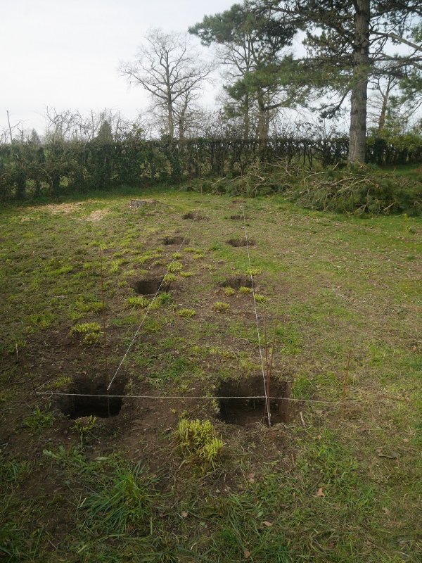

J'ai démarré en début d'année un projet d'installation photovoltaïque en autoconsommation, 3Kwh max et 1m80 du sol dans un premier temps pour limiter les tracas administratifs et me faire ma culture. Mon fournisseur de matériel: Oscaro Power, matériel que je n'ai encore pas reçu. J'ai quand même commencé les infrastructures. Etant l'heureux propriétaire de belle maison avec une grande surface de pelouses arborées je ne voulais pas la déformer avec des panneaux solaires visibles, j'ai installé les panneaux dans un coin éloigné du terrain, cachés à la vue par un bosquet de lauriers mais complètements dégagés par rapport au soleil. Mais pour cela il a fallu creuser 65m de tranchée pour noyer les câbles alu 3G16 et autres servitudes (RJ45, RS432). J'ai loué une mini-pelle pour la creuser.
Mais la météo étant ce qu'elle est avec ce printemps tout pourri, impossible de ramener la minipelle pour reboucher, le sol en terre glaise et les pluies incessantes ont transformé le terrain en nappe d'eau, j'aurai tout ravagé. J'ai donc tout rebouché à la main, travail de titan pour un retraité comme moi, j'ai mis plusieurs jours pour en venir à bout.
- P1060887.JPG (188.33 Kio) Vu 4989 fois

Etant outillé j'ai décidé de construire la structure en bois, la section des poutres étant imposée par les sabots métalliques (90x90mm).
12 trous de 50x50x50cm remplis de béton pour fixer les sabots des six portiques dans le sol.

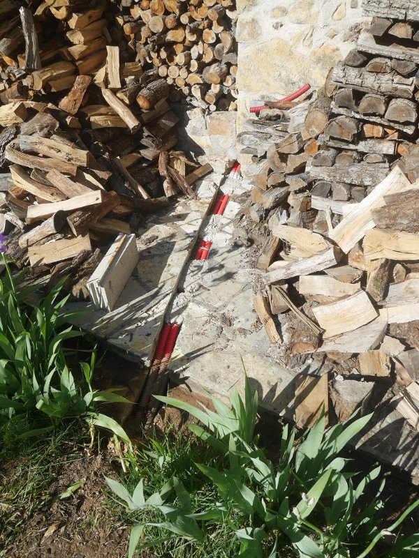

J'ai enterré 65m de 3G16 alu pour relier les panneaux qui seront au bout du terrain à la maison.
