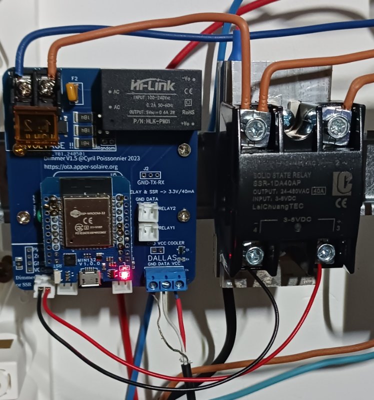

Re: Montage PV Routeur "Clyric" pour un nul
Bonsoir, j'avance...
j'ai tout bien de visible mais...
Lorsque je valide le TRI, le routeur affiche zero.
Et si je décoche il prend la valeur de la phase 1!
et autre chose, je mets une programmation, le routeur affiche la valeur router mais rien ne va au chauffe eau; alors que si je shunte le SSr, ca fonctionne
Help
PS. le shelly port = 50580.

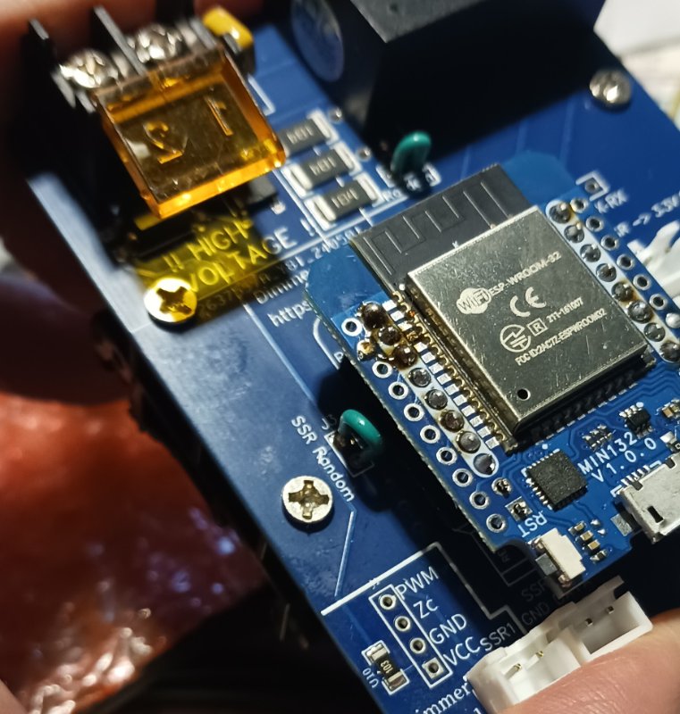

Salut Mitch,
1 erreurs :
pour le SSR, tu n'as pas suivi la doc:
tu n'as pas fait le pont pour la synchro SSR, donc ça ne peux pas marcher
et ça doit être des ponts, sur ta photo je sais pas ce que t'as mis, on dirait un condensateur en j3.
et c'est bien crado toutes ces soudures.
pour le tri, il me faut comme je t'avais remonté, les données Json du Shelly Tri, ( je viens de voir ton mp, je vais regarder ce soir si j'ai le temps)
il est possible qu'ils aient encore modifié un truc.
( au passage , est ce que ton shelly tri est à jour ? )
Salut, ok....
le pont est fait a gauche de la puce, il faut aussi faire celui du haut?
Le routeur est coupé, et comme je t'ai ecris , c'est la Ph 1 qui est pris, en mono et en tri rien.
MI
Voila pont manquant réalisé et routeur accessible.
MI
