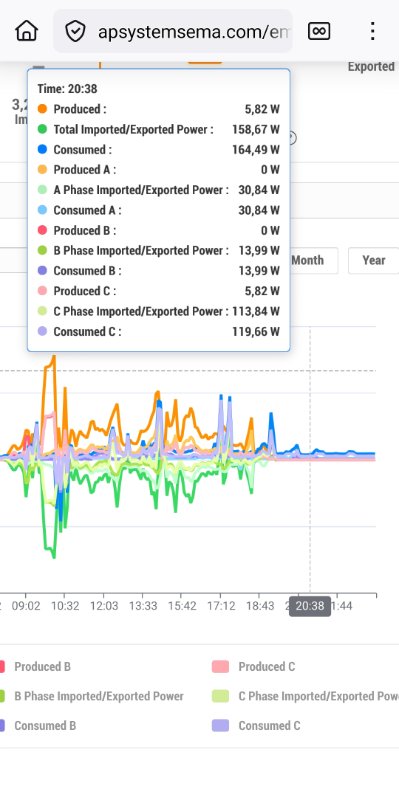

Je me suis connecté aux flux Web.
Ça donne ça .
Là aussi des données négatives (seconde copie d'écran)
Ça donne ça .

Re: Application EMA APSystem et relevés Enedis : Je n'y comprend rien !
Ha enfin !
Bon ben a priori ça fonctionne
La prod et la consommation sont en positif : normal
L’import/ export est en négatif quand tu exporte : normal
Bonne production !
Bonne production !

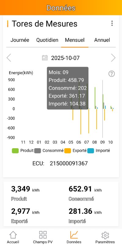

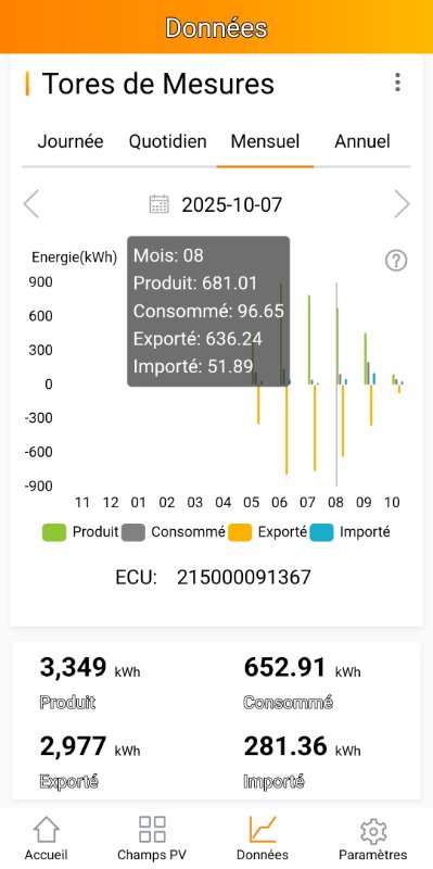

Rebonjour,
Je reviens sur mes consommations d'électricité que j'ai toujours du mal à comprendre.
Ma maison est en tout électrique et nous ne sommes que 2.
Pompe à chaleur, panneaux photovoltaïques, ECS solaire, tout éclairage en LED , VMC double flux, isolation performante, gros électroménager en A ou B max, extinction des lumières si non utilisées etc.
On est je crois assez vertueux.
Je précise que la maison se situe dans la région de Rennes (35)
Au mois de juillet maison vide. Restent allumés la box, caméras de surveillance, VMC en mode vacances, panneaux ECS bâches (circulateur en fonction minimum) , c'est tout.
En Août, idem sauf 2,5 jours.
En septembre occupation mais PAC éteinte et ECS en fonction sans relève.
Pour juillet, à priori OK bien que 46,5 kwh/mois (1,5 kwh/jour) dont 17 importés me semble un peu élevé.
En Août avec seulement 2,5 jours différents, je passe à une conso totale de 96,5 kwh dont 51,9 en import.
Je précise que je nai pas reussi a trouver les taux d'ensoleillement.
Mes 2,5 jours de présence en août m'aurait donc coûter pratiquement 35 kwh rien qu'en importation !
Mais ce n'est pas tout.
En septembre, je bondi à une conso totale de 202 kwh et une importation de 104 kwh.
Je trouve cela très important.
Trouvez vous cela normal ?
Ci joint mes bilans (appli smartphone) ci dessous.
