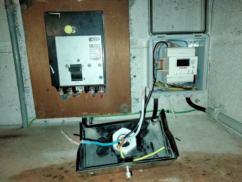

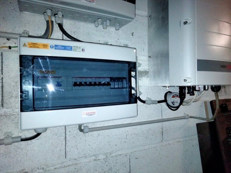

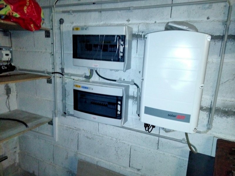

Voici mon installation solaire photovoltaïque que je prévois de raccorder au réseau.
Selon vos respecte-t-elle les normes pour le passage d’un CONSUEL ?
La puissance crête des panneaux est de 425 *8 = 3200 W.
L’onduleur triphasé raccordé, est de 5 kW. (Au cas où un jour je veuille ajouter quelques panneaux).
L’installation est prévue pour fonctionner en autoconsommation, sans revente.
Peut-on réaliser des raccordements "métro" pour faire passer les câbles dans les tubes IRO, au niveau des coudes, Ou bien faut-il absolument mettre de la gaine au niveau des coudes ?
Merci de me donner votre avis sur le câblage réalisé.
Notamment, est-il possible de raccorder ensembles les fils en 2.5 carré ( cable noir avec presse étoupe qui vont au module AC), et ceux en 10mm2 du disjoncteur Enedis 500 mA ?
(première photo du disjonteur 500mA ouvert)
Regismu
- Messages : 517
- Enregistré le : sam. févr. 23, 2013 23:32 pm
- Localisation : 13
Re: Besoin consuel si convention auto-consommation sans injection
déjà n'oublie pas toutes les étiquettes de prévention
