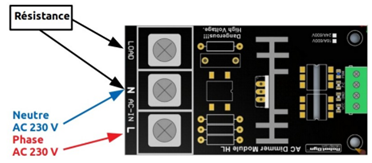

je suis à la recherche d’un dimmer en stand alone comme décrit, ci-dessous :
https://wiki.apper-solaire.org/index.ph ... faq-dimmer,
À moins que le modèle suivant puisse être pilotable en zéro 10 V, par l'automate:
le but est de pouvoir piloter un "routeur" photovoltaïque maison en 0-10 volts à partir d’un automate industriel. (sans fioritures).
L’automate interroge en Ethernet TCP/IP la valeur de puissance de surplus , ou de consommation de l’installation. ( dans l’onduleur SolarEdge).
Un régulateur proportionnel, dans l'automate, envoie sur l'entée 0-10 V du dimmer , la consigne de puissance .
Dans votre solution de routeur , et sur le site de Alli express, je n’ai trouvé que des dimmers numériques, pilotables par microcontrôleurs. (Je suis automaticien , pas informaticien, donc les esp très peu pour moi, une programmation d'un automate me demandera seulement 3 minutes).

Les robotdyn comme ça, c'est de plus en plus compliqué à trouver,
le défaut qu'ils ont est qu'ils ne tiennent pas la charge.
sans ventillation active, ça fini par tomber en panne

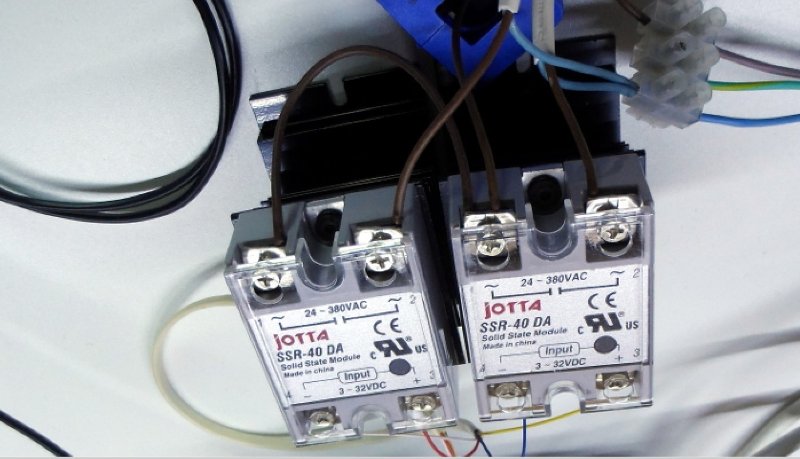

est-ce qu'un variateur de fréquence du type ATV310HU22N4E Schneider Electric Altivar 310 en 2.2 kw triphasé pourrait convenir avec un ballon ECS triphasé et carte ACI ?
que penser vous du JOTTA SSR ?
Re: recherche dimmer en stand alone pour pilotage surplus PV
il semble que ard-tek utilise des Jotta:
Est-ce que ce matériel tient la distance sans ventilation active comme l'indic Cyril dans son commentaire ?
Comment piloter le signal d'entrée 3 à 32 V Dc alors que les automates utilisent généralement que des sorties 0-10V ?
Obligé d'y mettre un ampli , dont la tension d'alimentation supporte au moins 32 VDC ?
3-32Vdc signifie qu'il faut une tension entre 3 et 32V pour le piloter, donc n'importe quel signal entre 0-3V et 0-32V fonctionne, donc 0-10V est bien compris entre ces 2 limites, pas besoin de modifier le signal. Il faut aussi regarder la consommation, si la sortie 0-10V est limitée à 10mA et que le SSR demande 50mA à 10V, ça ne passera pas.
