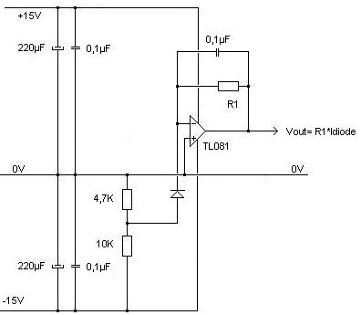

Bonjour a tous, j'ai commencé les tests avec ma photo diode et ma photo résistance.
Pour la photo diode, je ne peux pas mesurer le courant car je n'ai pas un générateur de tension avec la photo diode et une résistance ou j'aurai mi l'ampèremètre donc je mesure sa tension qui dépend de la lumière.
Pour la photo résistance , je mesure sa résistance qui met plus de temps a se stabilisé que la tension au borne de la photo diode.
Pour le capteur réel, je vais utiliser un ampli transimpedance qui convertira mon courant au borne de ma photo diode en tension:
Pour te répondre helios, pour chaque mois ce que j'ai compris l'automate pourra fournir un intervalle de mesure de l'éclairement, si la mesure faite par le capteur est dans cette intervalle c bon sinon oui le capteur fera bouger le four solaire jusqu'à être dans cette intervalle.
Après, je ne sais pas encore si je vais mettre la photo diode dans un puits.
Pour les baffles, je vois pas ce que c'est.
Je voudrai savoir si mon schéma électronique est bon ? Pour l'alimentation de l'ampli en +15/-15 volts sa coute combien dans le commerce, j'ai cherché mais j'ai pas trouvé.
Par ailleurs, je vois pas comment faire un test pour simuler la hauteur du soleil par rapport a mon photo detecteur.
Merci d'avance
Merci d'avance
- TL081_Transimpédance.jpg (13.63 Kio) Vu 3290 fois

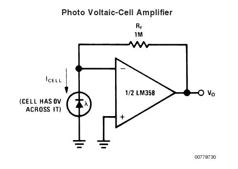

- patrick07
- Messages : 1869
Bonjour Ulysse,
Ne t'embête pas avec les TL081 qui ont besoin d'alimentations symétriques, jette un oeil au schéma joint... Le LM358 se contente de 5V...
Les baffles sont des masques (genre d'oeillères) que l'on place autour des cellules pour créer une ombre et savoir d'où viennent les rayons solaires.
Pour ta simulation de soleil un simple spot halogène suffit.
- photodiode.jpg (13.86 Kio) Vu 3291 fois
