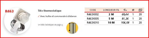

[quote="mattyeux"]Bonjour,
Je serais curieux d'avoir des nouvelles de ton installation.
Petite question: serait-il possible d'ajouter de simples vannes thermostatiques afin de réguler chaque mur chauffant?
Et ainsi contribuer à ne faire qu'un circuit de chauffage avec les radiateurs?[/quote]
mais bien sure que c'est tout à fait possible.
Tu peux monter des robinets Giacomini avec tête déportée.
Pour mon plancher j'ai équipé toutes les pièces.
Te fies pas au prix , la photo date de 2008
