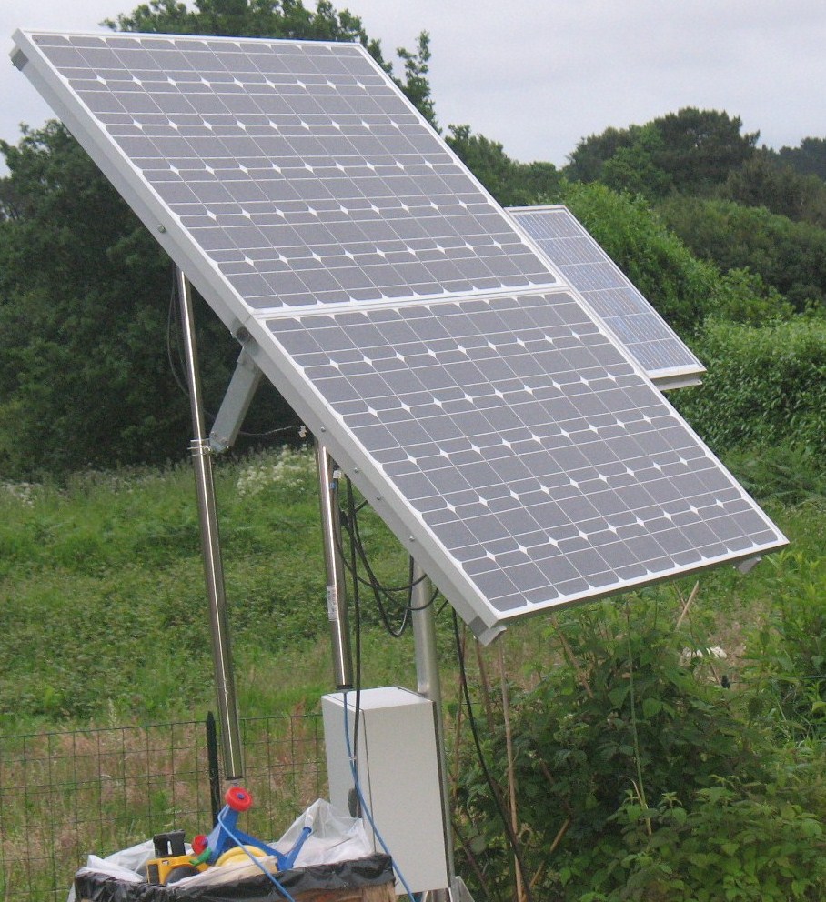

oui, c'est paramétrable (réglé actuellement à 13m/s)

vue arrière :

13m/s d'accord, et alors, qu'est-ce qui se passe ?
ça te téléphone pour que tu viennes haubanner ou ça le met à plat ou en drapeau ou dans une position paramétrable suivant le relief environnant ?

logiquement il se met en position horizontal ,ça doit être paramétrable.

il se met à plat (comme en position nuit) . dans la grosse boite, il y a aussi des batteries dans le cas ou il n'y aurait plus de courant EDF.

à lazer : 2 panneaux en production et le petit pour le mouvement du tracker ?

a domwood: oui le petit panneau sert a charger 2 petites batteries qui sont en parallèle qui vont ensuite a un rehausseur de tension 12v vers 24v qui alimente l'automate du tracker(pour l'instant le panneau et les batterie sont limites pour être en autonomie complète;l’été ça peu aller mais pas pour l'hiver).
Salut[quote="lazer56"]a domwood: oui le petit panneau sert a charger 2 petites batteries qui sont en parallèle qui vont ensuite a un rehausseur de tension 12v vers 24v qui alimente l'automate du tracker (pour l'instant le panneau et les batterie sont limites pour être en autonomie complète;l’été ça peu aller mais pas pour l'hiver).[/quote]Ton petit PV est un 12 v ? Un panneau 24 ou 2 en série éviterait le rehausseur de tension. Mais c'est peut-être pas possible :sad:

OUI le petit panneau est un 12v
c'est vrai qu'en rajoutant un autre panneaux en série me permettrais la surpression du rehausseur(qui pour moi consomme beaucoup trop).c'est bien possible il faut juste que je trouve un autre panneaux pas cher.pour l'instant j'ai fait avec ce que j' avais.

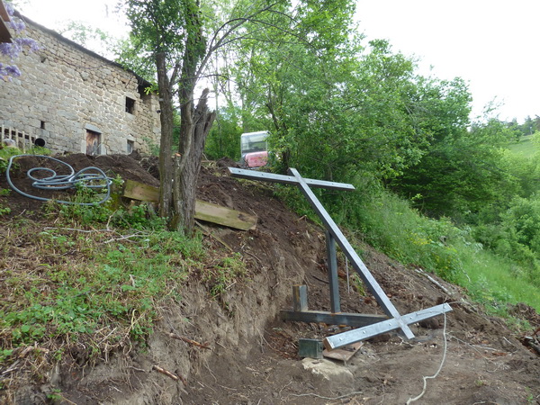

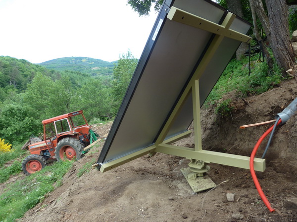

Je me suis lancé dans l'aventure du thermique tournant au mois de mai.
Actuellement je tourne à la main, 4,60m2 de capteur.
Je rêve d'un tracker autonome; je pense cet automne installé un automatisme simple basé sur moteur essuie glace pilotant une tige fileté et écrou bronze avec arret sur 3 ou 4 positions et retour le soir vers l'est.

:cool: bravo elfe. bien exposé et aussi bien protégé au plus près du relief.
tu vas pas t'en tirer sans plus de détails ! :lol:
tu n'es pas d'emblée parti sur un raccordement inox annelé qui aurait été flexible ? t'as pas peur de fatiguer le cuivre, à la longue ? (c'est vrai que dans un manomètre c'est fait pareil et ça dure)
de quoi es-tu parti pour la partie moyeu ?
