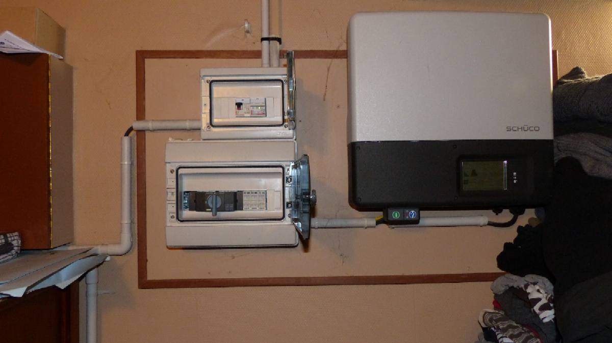

dans l'installation que nous avons visité hier :
il s'agit dune production de 3 kw mais avec un onduleur schuko sma en triphasé
car il y a le triphasé dans cette maison....

désolé pour le problème du triphasé
je pense que seul l'ingénieur erdf du lieu peut donner la réponse..
s'il y a une règle erdf ok...mais si c'est laissé à l’appréciation de erdf du lieu???
a priori SMA ne fait plus cet onduleur de 3000 wc en tri ...dans leur site on trouve des tri à partir de 5kva...ce n'est surement pas le même prix...!
je ne voudrais lancer un doute...si parmi vous il y a des gars bien placés pour leur poser la question?
a plus au fil des post
greg

[quote="gregory92"]bonjour
greg[/quote]
Effectivement un onduleur triphasé pour 3 kwc n'a pas vraiment raison d'exister. Car on peut injecter jusqu'a 6kwc sur une meme phase quand on est en triphasé. c'est seulement a partir de là que ERDF oblige a équilibré les phases.
Donc en France ce n'est pas surprenant de touver des onduleurs triphasé qu'a partir de 5 ou 6 Kwc.
je suis dans ce cas inférieur à 6kwc injection sur une phase SMA 3000 + Micro-onduleurs sur mon triphasé 18Kwa en Tempo.
