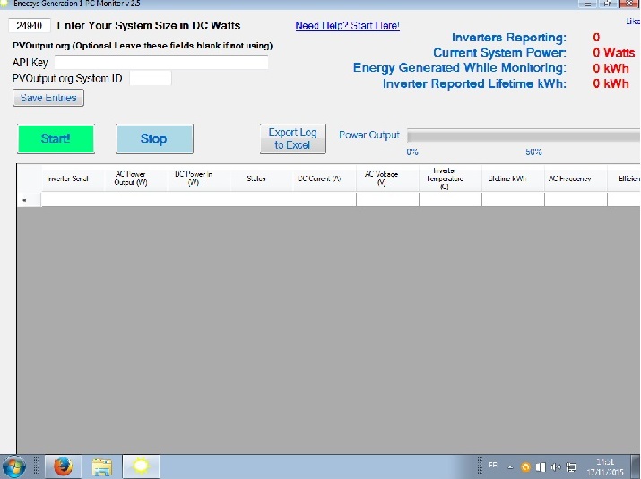

je fait beaucoup de recherche pour comprendre et au hasard de mes balades j'ai cru comprendre que le soft en ligne de Ennecsis ne fonctionnerait plus car leur site est fermé.
J'ai donc trouvé un soft gratuit qui permet d’émuler en local le soft d'Ennecsis
J'ai vue que tu était sur beaucoup de forum aussi je te donne son nom si une personne en a besoin.
Enecsys PC Monitoring Software
en espérant que je n'enfonce pas une porte ouverte :oops:
