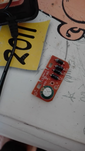

j'ai reçu la nouvelle carte corrigé et ça fait plus propre:
démontage de l'alimentation et séparation du pont à diode de la partie ondulée raccordement à la carte des éléments

- ouvrir le transformateur et séparer le pont à diode
- connecter le pont à diode au montage
