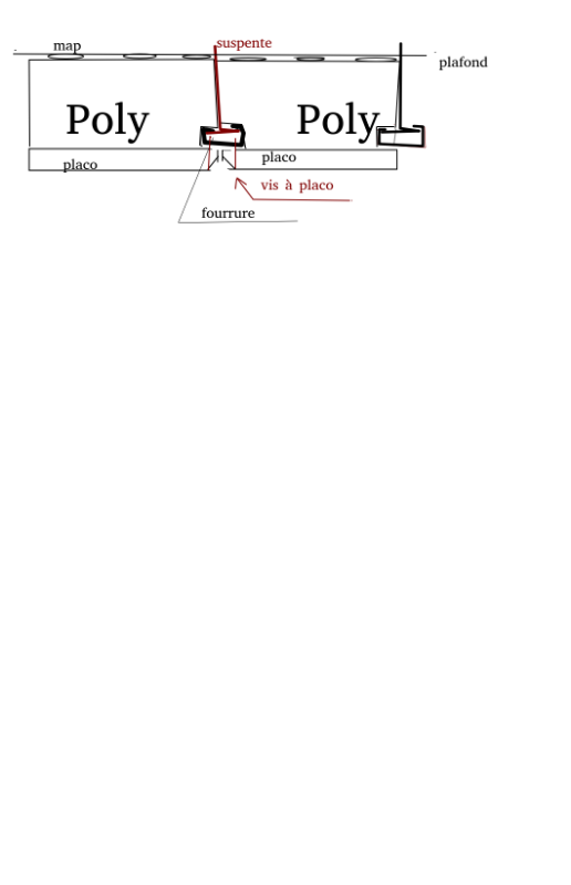

pour le plafond, j'ai une idée :
tu met des suspentes avec un rail faux plafond tous les 120 cm dans la largeur
tu places dans la longueur les plaques de placo + poly que tu entaillera au niveau des rails ( et tu fais des plots de maps sur les autres partie )
comme ça quand tu places une plaque, ça étaye et tu pourras visser le placo sur les rails et ça va aider la tenue du map sur le polystyrène
une fois la plaque posée, tu pourras remplir les cavités que t'as creusé par de la laine de verre ou un autre isolant
certes tu auras qq petites pertes thermiques, mais ça ne sera presque rien.

en fait je mets un rail à plafond logé inséré entre le placo et le poly, entre les plaques, dans la largeur, du côté où les bords sont amincis, et taillant un peu dans le polystyrène.
faire '' (citer) pour voir le dessin normal!!
map plafond hourdis
_____---_______---______----_______|_______---________---_______---_______________
polystyrène | suspente
___ fourrure
______________________________|_|_|__________________
_______________________________/\________________________placo
plaque 1 bords amincis plaque 2
un peu comme ça? en espérant que ça rendra bien!
bonne idée
olivier

c était un peu l'idée je pense, je ferrais un dessin ou une photo sur un bout de dechet que j'ai ici

Bon, c'est super moche mais je ne suis pas doué, c'est juste pour comprendre le principe, qui me semble bon.
mes portées de fourrures seront de environ trois mètres... il y a 120 cm entre les deux suspentes, et par exemple 50 cm sur la longueur.
olivier

c était l'idée...
techniquement on met un support tous les 60 sur un faux plafond. mais bon là vu que c'est collé c'est pour limiter la charge sur le MAP.

Les suspentes c'est tout les 60.. sinon ça va vite se casser la gueule. (ça sera plus simple pour le montage également.)

c'est ce que j'ai dis, mais c'est dans le cas d'un truc classique,
ici on met des suspentes et on colle en plus.

Vu le poids d'une plaque de placo, je ne m'amuserai pas à mettre des montants tout les 120 ;) Même si ça peut tenir un temps ;)
