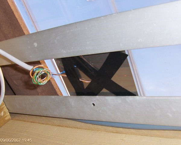

J' ai fini mon montage ( j' ai surtout fini de le tarer ), ça a été le plus long.
Sinon pour la construction il y en a pour une heure + le temps de raccordement.
Ca fait 3 semaines que ça tourne, ça ne m' a pas sauté à la figure , ni mis le feu au toit.
Petite précision. J' avais la chance d' avoir des tuiles transparentes, j' en ai mis une sur le toit des capteurs, et mis le module PV dessous, pour l' étanchéité ça m' a bien facilité le boulot.
Si le montage peut vous intéresser , il est dispo sur mon site

Bonjour.
Utiliser un module photovoltaique comme capteur solaire, a mon avis c'est un mauvais caclul financier. Il existe des "petits composants" bien moins cher qui aurraient pu te rendre le même service: photo-transistor, photo-résitance, sans parler des cateurs tout prets.
Sur l'installation de soleil-marguerite, ils utilisent un capteur de mesure "tout pret" qui est en fait constitué d'une seulle cellule photovoltaique en charge. A vide, la tension d'un module photovoltaique n'est pas du tout proportionnelle à l'éclairement, c'est plutôt le courant de court-circuit qui est proportionnel à l'éclairement.
Un module photovoltaique est plus proche d'un générateur de courant que d'un générateur de tension...
Perso, je te conseillerait d'utiliser ton module pour alimenter ton électronique, et d'utiliser autre chose pour faire la mesure de l'éclairement.

Bonjour Castor
Je n' ai jamais dit que mon ( mes , puisque j' en ai deux ) module PV ne servira QUE pour mesurer l' éclairement, il pourrait bien charger des batteries d' ici peu.
Quant à mesurer l' éclairement, va voir sur mon site, la courbe affichée reflète quand même pas mal la réalité.
Ceci dit , s' il existe des modules tout fait qui délivrent du 0-10v, je serai content de savoir ou on les trouve
A bientôt

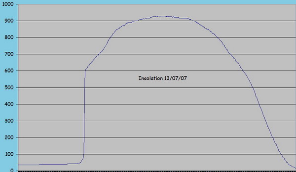

Pour Castor
Bien remarqué. Le matin, le soleil arrive d' un coup sur la cellule, ça va s' arranger en avançant dans la saison, quand il se lèvera un peu plus bas en latitude.
Merci pour l' info Conrad. Pour moi c' est rapé mais ça peut servir à d' autres. En arrangeant la boite de gain, ça peut s' ajuster.
andrebayle
- Messages : 879
Bonsoir Castor
Ca peut se faire. Tu peux aussi le voir sur le site de soleil marguerite, c' est comme ça que j' ai fait mon tarage. Chez eux tu dois avoir 2 ou 3 ans d' archivage, tu ne les auras pas chez moi, par contre
Ci joint celle d'aujourd' hui, comme celle de mon site, sans les nuages !!
A bientôt
A bientôt
