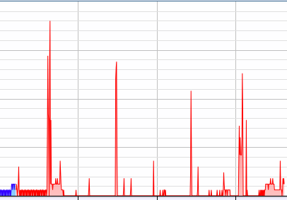

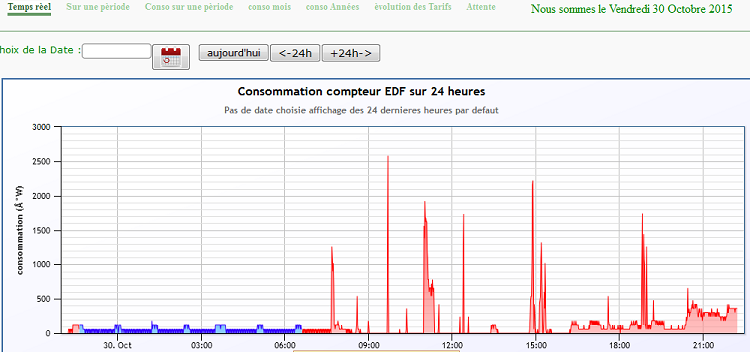

coucou tout le monde
besoins de conseils
petit rappel:
2 modules 185Wc 72 cellules sur MO enecsys SMI-D360W-72
pas encore installés, pour l'instant au sol, donc en période de test
ce qui se passe un jour comme aujourd'hui: ensoleillement OK
Je produit de 11H a 14,30H entre 220 et 240W/h ( comme c'est au sol je déplace un peu pour optimiser la puissance)
mon bruit de fond permanent est d'environ 60W/h, quand le frigo tourne environ 120 a 140W/h
il me reste donc du rab pendant cette période 220W/h moins 60W/h = 160 W/h
j'ai donc fait un test ce jour avec une lampe halogène 150W/h branchée dans la salle de bain.
Ben ça dégourdie vraiment la pièce qui n'est pas chauffée, c'est sur il y a vraiment une nette différence.
et mon compteur EDF reste bien a Zéro
Donc je voudrais "optimiser" ma production, et la question que je me pose ( après avoir lu qu'une personne avait par mauvais temps installé 2 modules sur son Emphase M215.
est'il possible de brancher 3 modules sur cet onduleur au lieu de deux actuellement (parallèle)
a cette époque (irradiance ciel très pur et Tp 16°) au mieux je fait donc 120w
donc si j'en place 3 j'obtiens 360W c'est dans les clous de l'onduleur.
Mais que ce passe t'il si je dépasse un peu 360W? le MO écrête ou tout pète?
Pour l'instant je teste une bidouille qui me bascule automatiquement le spot halogène des que j'ai assé. ça tourne sur mon PC simplement (de toutes façon allumé 24/24H) consomme 12W écran éteint, mais je dois pouvoir porter ça sur Raspi. Le soucis c'est que mon truc simpliste a une résolution de 60W et une fréquence de lecture d'une minute, c'est un peu grossié, mais pas cher du tout, en plus j'avais tout dans mais tiroirs.
Au plaisir de lire vos commentaires

- une journée normale, dans la moyenne
-et une journée avec Auto consommation a peu pres dans les meme conditions, mais avec 150W d’halogène en plus ( échelle verticale 500W/h sur trait gras, trait fin 1OOW/h
besoins de conseils

Si tu dépasses un peu 360W, le MO écrête. Il ne pête que si la tension est trop forte (ici 54V, ce qui n'est pas possible si tu mets les 3 modules en parallèle). Mais les pertes seront non négligeables, ce n'est pas très conseillé. Attention également à la mise en parallèle des modules s'il y a des ombrages (ne pas faire ou mettre des diodes adaptées).
Pour l'automatisme, pourquoi ne pas utiliser la téléinfo que tu sembles déjà avoir ? C'est rafraîchi au moins chaque seconde non ?

veille effacée, avec 150W halogène dans la salle de bain
