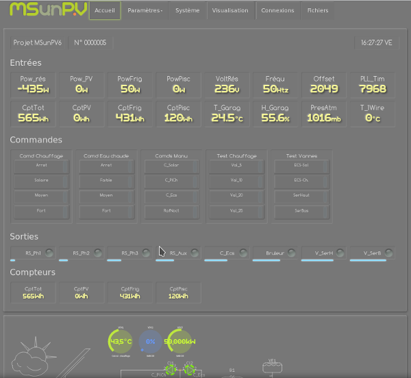

Pour ceux qui connaissent, j'ai repris une grosse partie des pages web du Maxisun:
Toutes les conso/prod, comptage d'nrj, état des sorties sont enregistrées sur carte SD et visualisables directement sur la page dédiée:
