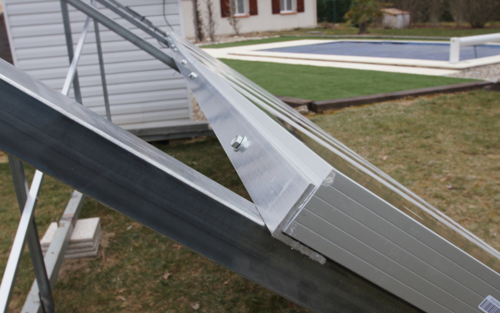

J'ai presque fini mon support pour les 5 panneaux.
normalement je termine demain et je mettrais quelques photos

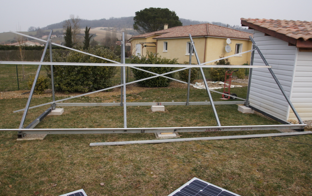

Et voila quelques photos
il reste de la place au dessus pour 3 panneaux du prochain groupement.

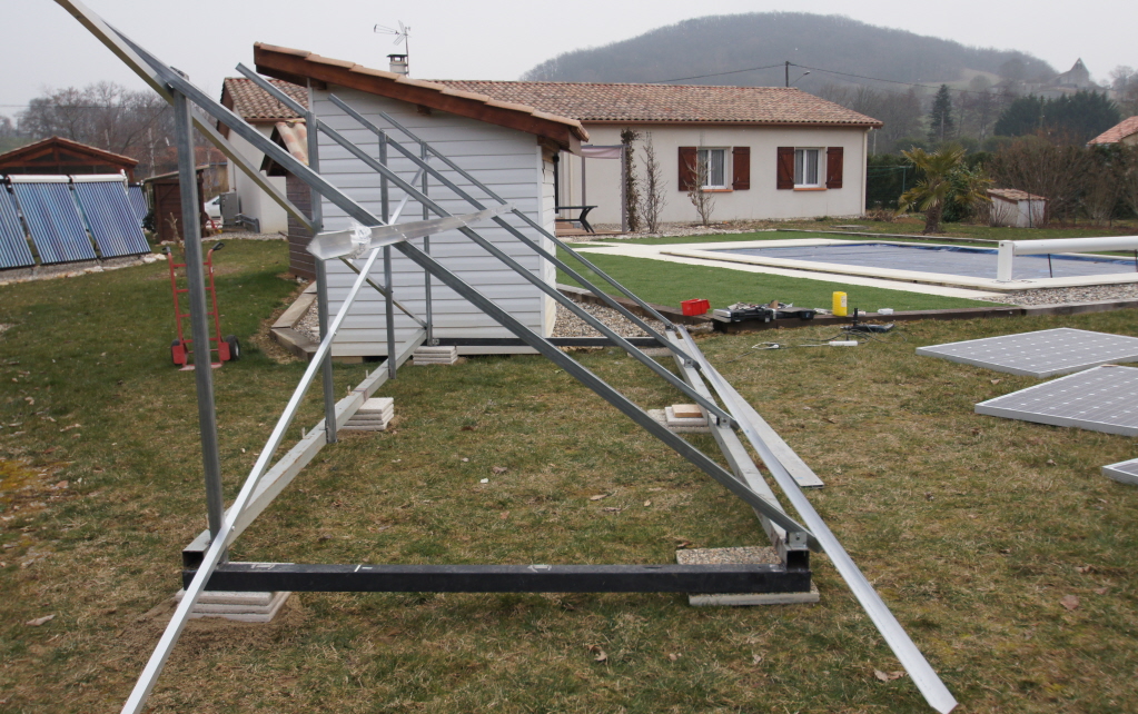

Message par tof 47 »
la suite

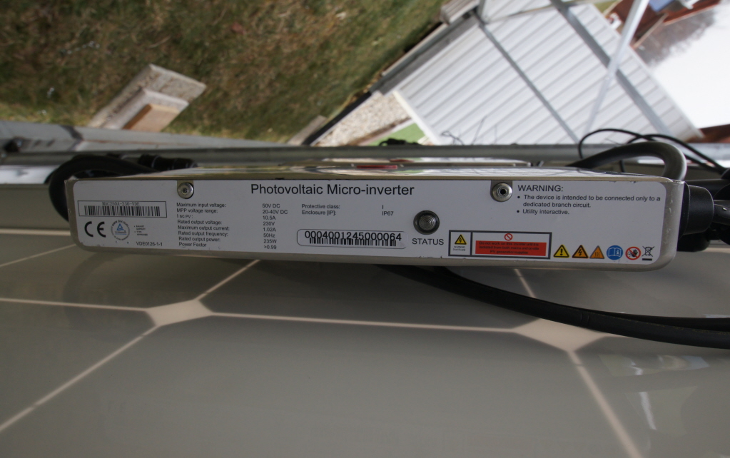

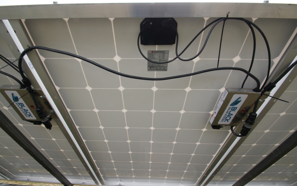

la fin
pour info,les MO installés sont des Involar MAC250 rebadgés.
dopra
Messages : 290
Localisation : Drôme
Message par dopra »
[quote="tof 47"]la fin
pour info,les MO installés sont des Involar MAC250 rebadgés.[/quote]
salut
ça veut dire quoi rebadgé?

[quote="dopra"][referp=90783;quote="tof 47"]la fin
salut
ça veut dire quoi rebadgé?[/quote]
Tu payes un peu plus cher pour avoir un beau badge dessus :lol: :lol:

voilà des panneaux qui vont rapidement produire :cool:
on voit les supports simplement posés au sol. je suppose que des ancrages sont prévus. la prise au vent de ce genre d'ensemble peut être redoutable. (pression/dépression)
