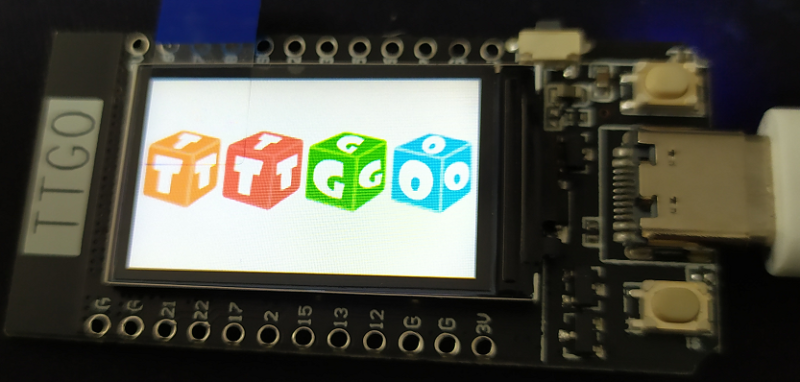

.... reçu ce jour l'esp32 avec écran intégré...
https://fr.aliexpress.com/item/40003080 ... 6c37fKbiYX
TTGO lcd.png (478.82 Kio) Vu 2737 fois
purée... c'est un écran couleur.... pas juste 1 ou 2 couleurs comme le oled...mais vraiment couleur :schock:

ma remarque quand j'ai cliqué sur le lien.. c'est QUOI ? QUOI ???? 7 balles pour un truc comme ça.. c'est euh.. pas possible. :schock:
écran couleur qui rend pas forcément très bien sur la photo car tu as laissé la protection, c'est pas très grand, mais... ça va te permettre de faire vraiment des trucs sympa.
C'est un monstre de puissance ton truc :smile:
