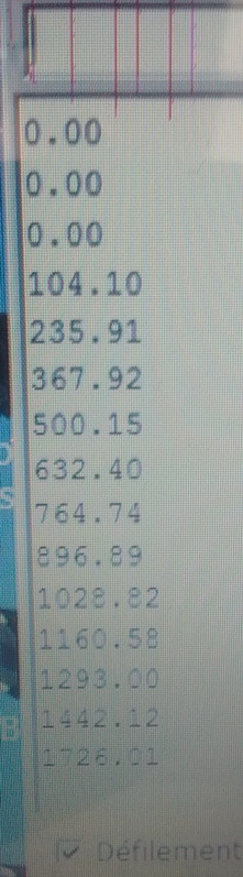

Lorsque que l’on branche un consommateur de 100 ou 200W sur la prise. Les valeurs doivent s’incrémenter dans le moniteur sérié ok
et la tension sur le voltmètre doit augmenter lentement jusqu’à 5V. et là ça coince !!
c'est pas vraiment ca je reste à 3 mV jusqu'a lire 1700 sur le moniteur puis 181 mV et ensuite 5V

Il y a quoi dans ton moniteur série quand le routeur est branché?
Re: PV routeur pour les NULS !!!
le transfo dans un sens : toujours a 0.00
je le retourne à la volée , ça s'incrémente jusqu'a 3600 . le relais s'active à partir de 1700. ça chauffe à 100%
je le remet comme avant : ça décrémente jusqu'a 0.00 le relais s'eteint des que j'ai retourné le transfo ....

alors j'ai dé-commenter les lignes pour faire apparaitre la valeur du bucklet , en effet il est a zéro, mais normal j'injecte pas , il est 19h....
j'ai retourné le tranfo DC , fais un reset, et le bucklet s’incrémente immédiatement a 3600 avec chauffage : je connais donc le bon sens pour la mesure, c'est l'autre a zéro.

1,8pic + 2,5continu = 4,6V max ?
Y 'a boulette ?
je suis trop prés du 5V arduino ? ( qui est à 5.12 V d'ailleurs)
j'ai un transfo low cost (voir photo)
- IMG_20180611_133825307.jpg (29.95 Kio) Vu 6549 fois

Je comprend pas ton affaire puisque tous les test jusqu'au fonctionnement sont bon
Passe un MP a tignou, il maitrise super bien.
J'ai ça version du soft, traduit en Français, simplifié puisqu'il n'a gardé que le contrôle de phase mais surtout très bien commenté.
Demande lui, franchement ça éclaircit bien les idées
la, comme toi je suis sec peut être a tu raison au niveau du bruitage. Essais une autre alim et met les entrées analogique non utilisée a la masse... Mais bon!
on dirais que le temps de réponse est trop long
en fait il est important de de commenter pour lire, mais pour remettre en fonction routeur il faut re commenter car sinon tu ralentie le soft..... mais bon!
autre possibilité de ralentissement regarde ce que dit LeBritich sur le chien de garde, voir desactive le pour tes essais
tout ça c'est juste ce qu'il ma passe par la tete
